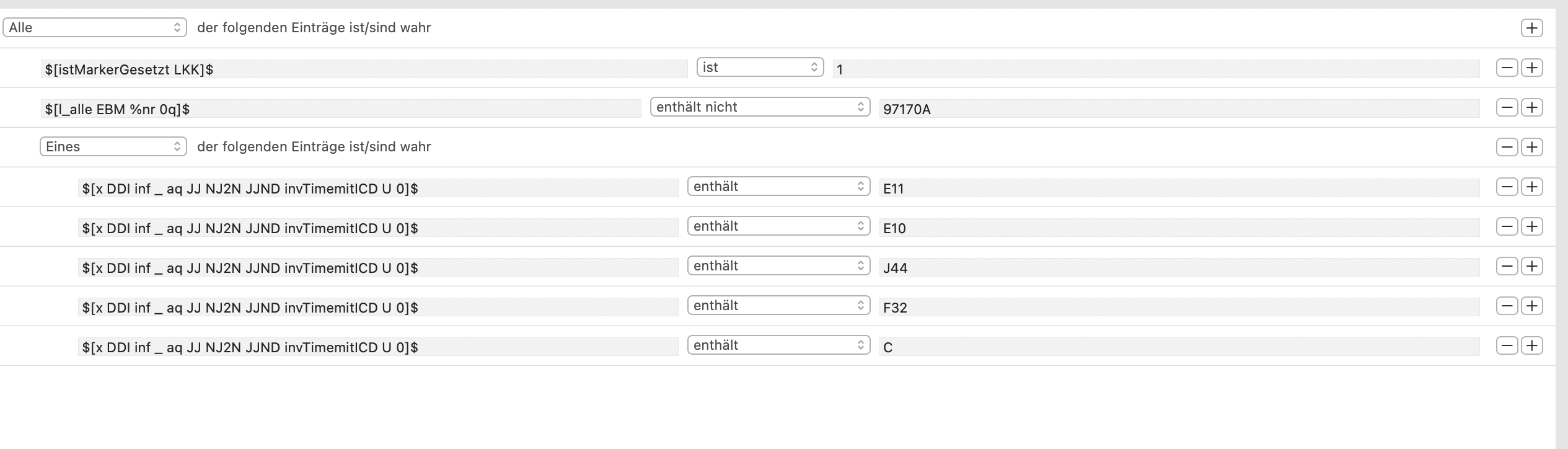

Ich habe eine Aktionskette die nur auslösen soll, sofern eine der Diagnosen bestimmter Chronischer Erkrankungen verschlüsselt ist.
Im Anhang meine akutelle Aktionskettenbedingung.
Die AK soll ausgelöst werden, sofern ein LKK Marker gesetzt ist und im aktuellen Quartal die 97170A noch nicht abgerechnet wurde.
Diese beiden Bedingungen funktionieren einwandfrei.
Als weitere Bedingung möchte ich aber dass eine der Diagnosen E1, E10, J44 , F32 oder C. - Diagnose vorhanden ist. Und das beachtet die Ak im moment leider noch nicht. Sie läuft an- egal ob eine der obigen ICD auf dem akutellen Schein sind oder nicht.
Wie muss ich die AK- Bedingung ändern damit dies zuverlässig funktioniert ? Wie kann ich sicher gehen, dass nur auf Diagnosen des aktuellen Scheins zugegriffen wird und nicht auf evtl. bereits gelöschte oder nicht mehr vorhandene Diagnosen ?
(möglicherweise liest er ja uralt diagnosen aus, die irgendwann einmal kurzfristitig vorhanden/eingegeben waren aber aktuell nicht mehr auf dem Schein sind ?
