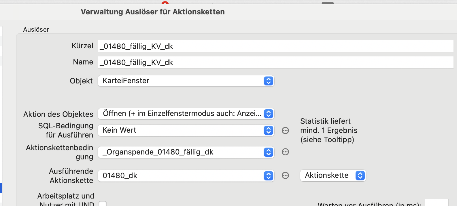

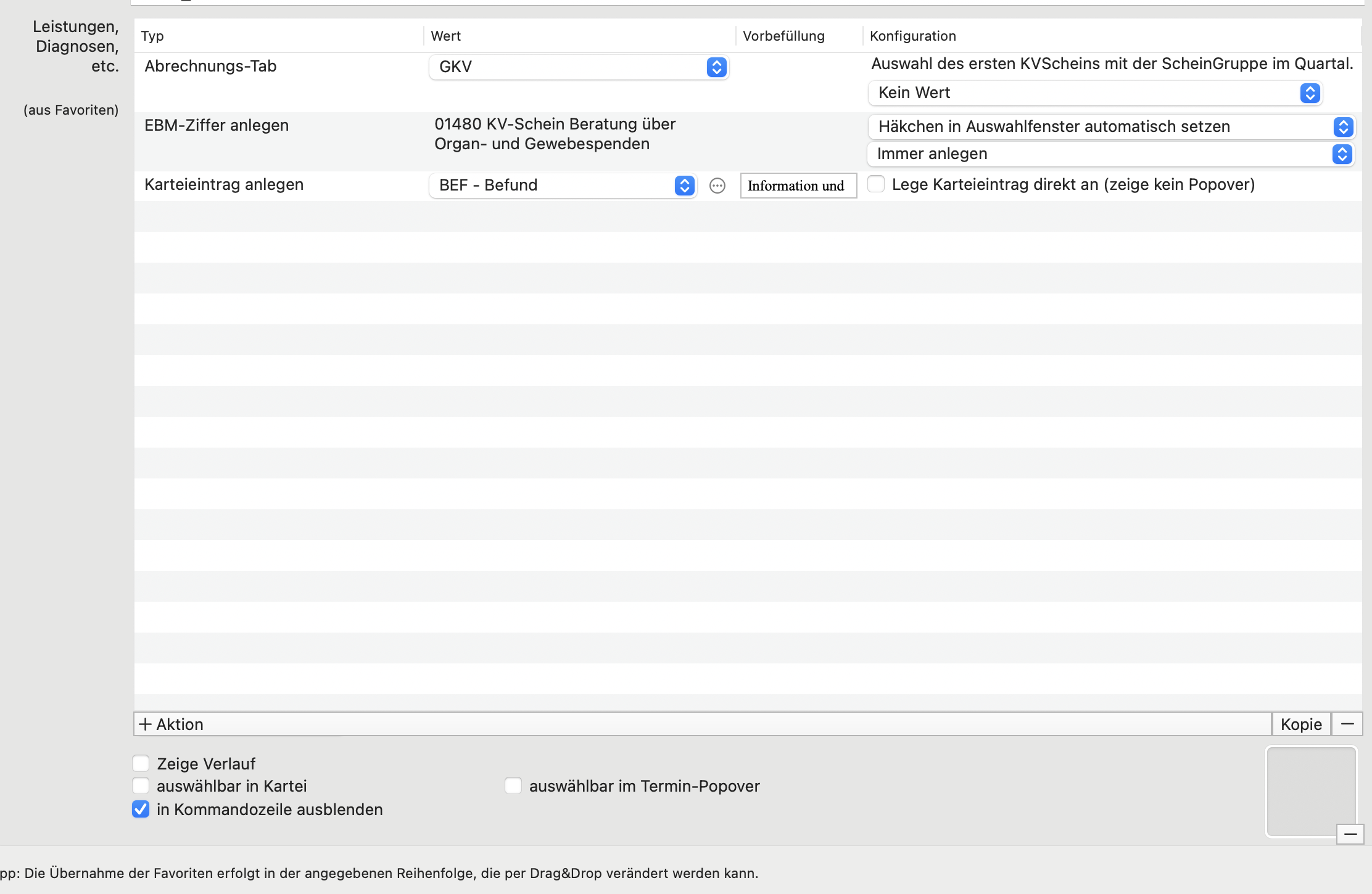

Ich habe mehrere Aktionsketten, die das Abrechnen von KV - Ziffern auf den KV Schein notwendig macht. So zb. die 01480, die immer- egal ob HZV oder nicht -auf den KV Schein gehört.
Als Aktionskettenauslöser habe ich das Öffnen der Kartei festgelegt.
Beim Öffnen der Kartei eines HZV Patienten kommt dann der Ziffernvorschlag 01480 (der ja auf den KV schein gehört), aber manchmal ist der ausgegraut, es scheint als ob es nicht gelingt dass rechtzeitig auf den KV Schein geschalten Wird. Obwohl dies in der Aktionskette so festgelegt wäre. Und wenn ich dann auf den KV Schein aktiv klicke, ist der Ziffernvorschlag nicht mehr zu bestätigen.
Das Problem tritt nicht immer auf (dh. meist schaltet er korrekt auf den KV schein und dann kommt der Ziffernvorschlag), aber manchmal kommt erst der Ziffernvorschlag bevor der richtige Schein angewählt wird.
Hat jemand eine Idee woran das liegen könnte ?
