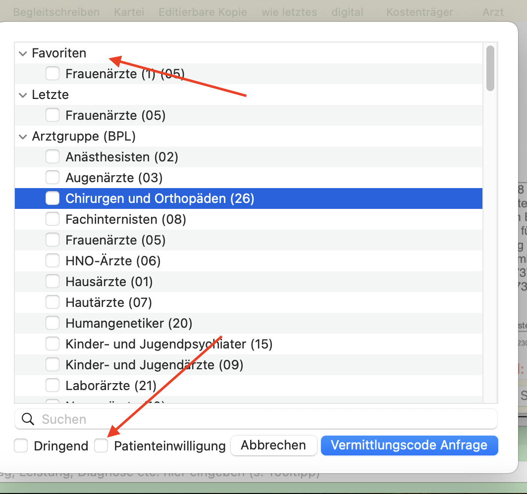

Jan Erich
Seit v1.157 sieht die Seite bei den Vermittlungscodes nun plötzlich anders aus. Nachdem heute morgen nur eine Fehlermeldung ("Kartendaten fehlen", obwohl SMCB und eHBA freigeschaltet waren und die Kartendaten des Patienten nicht fehlten) ging es eben aus dem Homeoffice dann gut - und viel schneller als vorher.
Die Möglichkeiten, Favoriten anzulegen finde ich super, aber wie lege ich die Favoriten dafür an? Füllt sich das von selber??
Und wofür ist der Haken bei "Patienteneinwilligung" gedacht? Macht soweit ich das ausprobieren konnte keinen unterschied, ob er gesetzt ist oder nicht.
Marcus Thierfelder
Ja das füllt sich von selbst (die 7 Meisten und darun die 7 Letzten). Das war mein Vorschlag zur Usability da die KBV doch recht viele "Fachgruppen" verpflichtend Vorschlagen lässt.
Mit Patienteneinwilligung werden Patientenstammdatendaten mit übermittelt. Sie müssen also vorher den Patienten fragen ob der das so will. Nur nach der aktiven Frage von Ihnen und einem explizieten Ja dürfen Sie den Haken setzen (KBV Anforderung...). Wahrscheinlich werden dann diese Daten auch auf der Gegenseite im Termin angezeigt. Aber es geht auch ohne. Keine Ahnung was dann in der Gegenstelle rauskommt. Das müsste die Servicestelle sagen die diese Termine dann vermittelt.

Jan Erich
Ja, und wie gesagt: es ist 3x so schnell wie vorher.
Die Selbstbefüllung finde ich im Prinzip super, aber könnte man die Liste auch etwas ausdehene? mit 7 habe ich bei weiten nicht alle Fachrichtungen zusammen, bei denen man in HH inzwischen nur mit Code unterkommt...
A. Hoffmann
Für mich sind die Abkürzungen BPL, BAR2 usw. nicht selbsterklärend. Was soll wo angekreuzt werden? Ziel-Arzt? Ausstellender Arzt? MAcht es einen Unterschied? Im Handbuch habe ich es nicht gefunden.
Marcus Thierfelder
Das ist die Fachgruppe etc des Zielarztes ... BPL ist der KBV-Kürzel des Kataloges mit dem Namen Fachgruppe.

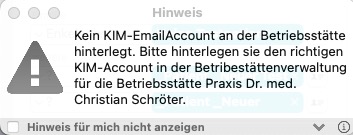

Christian Schröter
Habe es auch gerade ausprobiert (funktionierte bisher ja problemlos über KV-Connect)- .Aber jetzt kommt eine Fehlermeldung, ob wohl ich KIM (eAB empfangen/Versenden) et al schon lange problemlos nutze.
Welche Einstellung muss ich hier ändern/ergänzen?
(Ich habe nur eine Betriebsstätte)
Marcus Thierfelder
In der Betriebsstättenverwaltung im Reiter TI kann man das machen.

Christian Schröter
@Thierfelder DANKE! war auf "kein Wert" gesetzt. Nach umstellen auf "KIM" funktionert es wirklch deutlich schneller als bei KV-Connect!
