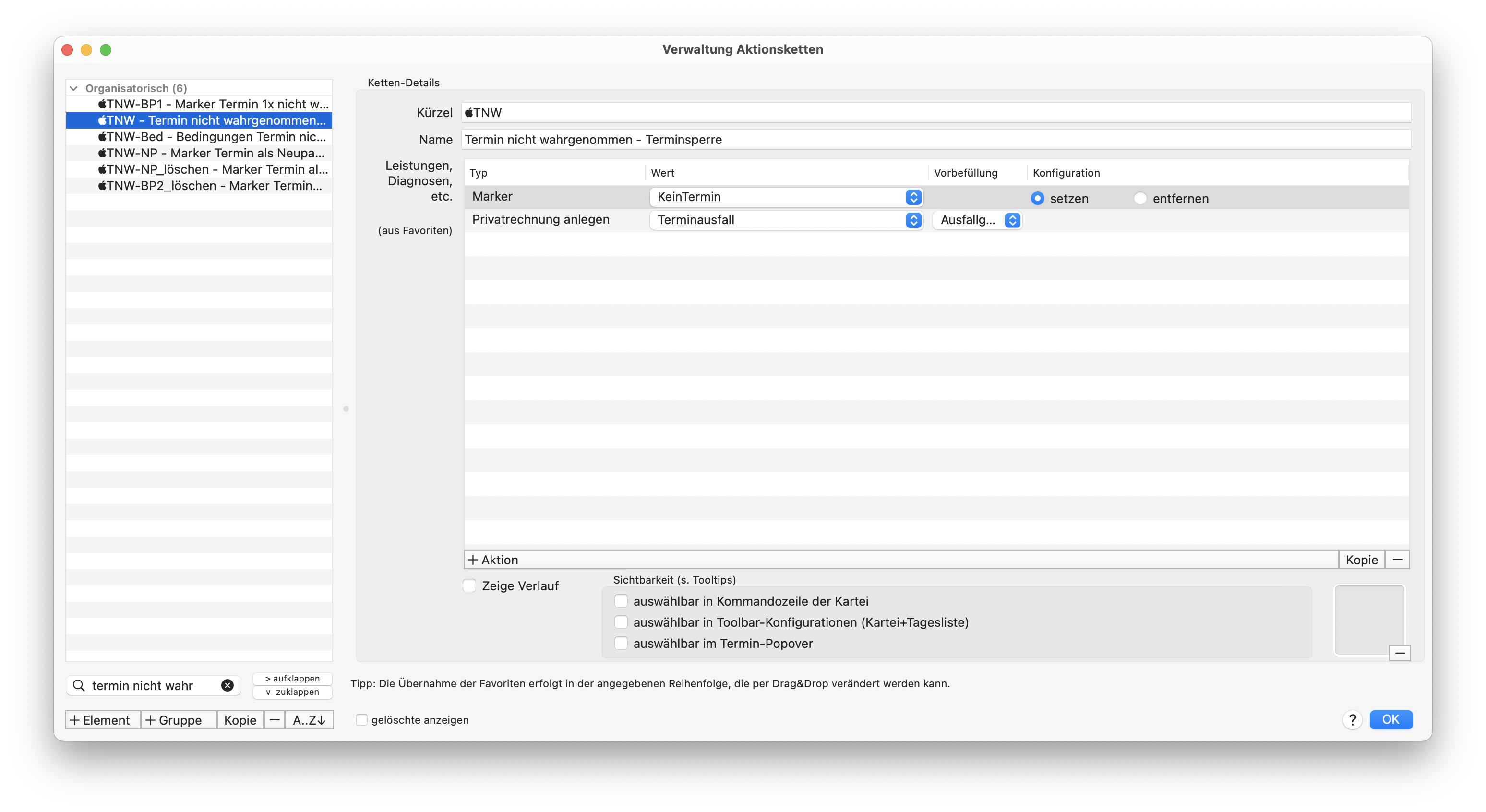

A. Limbrock
Ich habe für den Fall tatsächlich eine Aktionskette angelegt, die heißt "Termin versäumt" und mit einem Klick wird eine Privatrechnung bzw. IGel Rechnung mit dem entsprechenden Betrag angelegt.
David Stenger
ich habe dies einfach über folgende Aktionskette gelöst. Dabei muss der Patient nicht als IGeL angelegt werden:
Eine automatische Sperrung des Patientin über den Marker ist ab der Version 152 möglich.

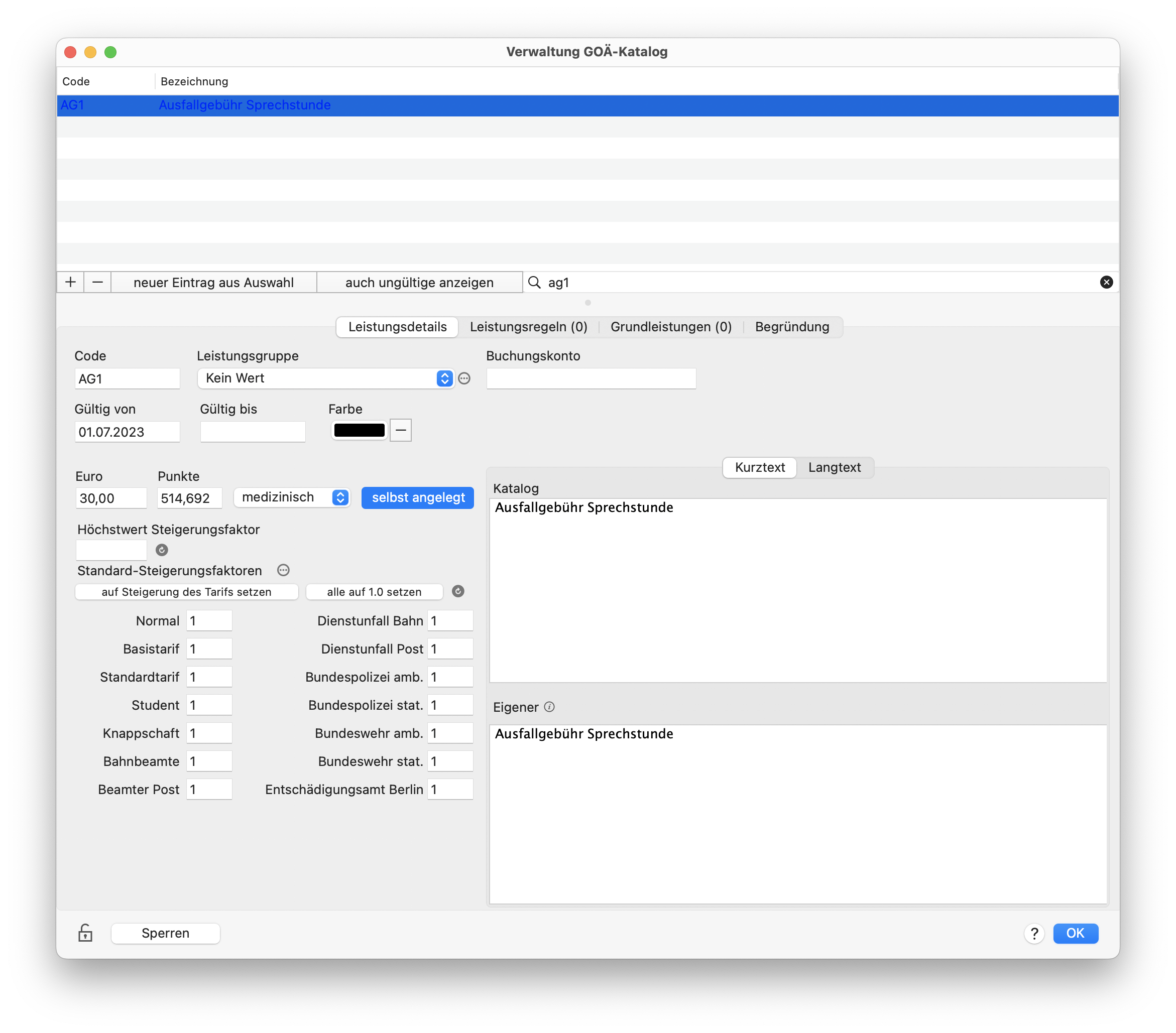

David Stenger
Ich habe eine Pseudo GOÄ Ziffer erstellt. Finde ich für die Statistik besser, da Sachkosten ja durchlaufen.

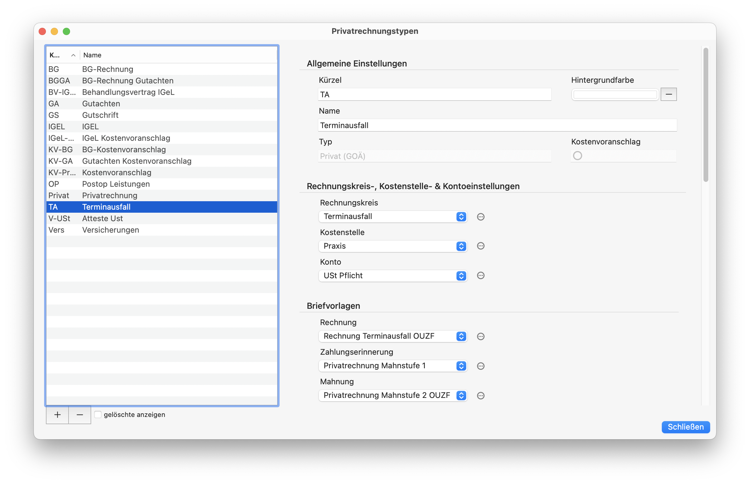

Ich habe einen extra Rechnungstyp für die Ausfallrechnungen erstellt:
Hier die Pseudo-GOÄ

Ich habe in unserer Praxis einfach einen neuen Rechnungskreis angelegt (also statt iGel oder Privat-Rechnung). Die Ausfallgebühr wird nicht per GOÄ abgerechnet sondern als Festbetrag, so habe ich ein extra formuliertes Schreiben welches mit wenigen Klicks fertig gestellt ist, automatisch zieht sich tomedo auch den versäumten Termin. Finde die Vorgehensweise recht praktikabel.
