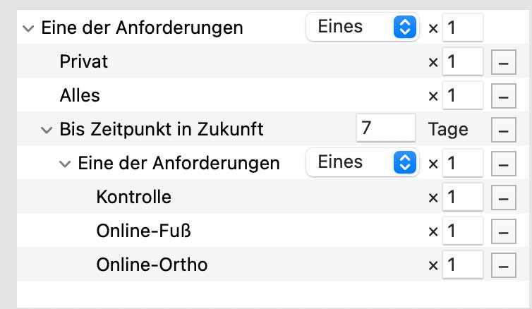

Manuel Nastai
Geniale Funktion! Herzlichen Dank, Herr Ringling. Gerne teile ich meine Konfiguration, falls diese jemanden helfen könnte.

@Manuel Nast:
Vielen Dank für den Screenshot! Wenn ich unter der Bedingung "Bis Zeitpunkt in Zukunft" mehrere Punkte aufführen möchte, muss ich dann zwingend die Bedingung "Eine der Anforderungen" vorgeschaltet sein? Sonst geht dann nur eine Bedingung oder?
Und die Bedingung "Ab einem Zeitpunkt" bezieht sich dann doch darauf, dass ab z.B. einem Tag zuvor auch andere Terminarten frei gegeben werden oder?

Toni Ringling
Guten Tag Herr Dr. Blessing,
Der Punkt "Eine der Anforderungen" ist hier zwingend nötig, weil der Bis-Block nur einen Unterpunkt unterstützt. Sonst ist unklar, wie die Inhalte verknüpft sind - z.B. könnte man auch einen Alle-Block einfügen um in einem bestimmtem Zeitraum mehrere Anforderungen zusammen zu benötigen. Wir hätten eine Standard-Verknüpfung wählen müssen, was dann aber auch wieder unklar ist. Das Eine/Alle vom Block darüber zu übernehmen ist denke ich auch unvorteilhaft, weil der Ab/Bis-Block dann nicht in sich selbst geschlossen ist (i.e. ich kann ihn nicht anschauen und direkt sehen, wie die Verknüpfung ist). Außerdem kann man ja ganze Blöcke verschieben, wodurch sich das Verhalten ändern würde.
Ab/Bis beziehen sich darauf, in welchem Zeitraum die Inhalte verwendet werden dürfen. Entsprechend brauchen Sie bis 1 Tag in die Zukunft, weil die enthaltene Ressource für Termine heute oder morgen verwendet werden darf.
Wenn Sie Ab 1 Tag benutzen würde das beudeten, dass die Inhalte nur für Termine morgen oder weiter in der Zukunft verwendet werden können, man könnte die Ressource also nur für Termine heute nicht verwenden.

Toni Ringling
Bzw. ggf. ist folgende Anschauung verständlicher:
Im Modell beschreibt man, was der Termin (zum Zeitpunkt der Anlage) braucht um durchgeführt zu werden.
Der Bis-Block beantwortet also die Frage "Was braucht der Termin wenn er bis x Tage in der Zukunft angelegt wird", bzw. wenn man den ganzen Anforderungssatz anschaut ist die Antwort "Der Termin braucht folgende Ressourcen allgemein oder wenn er bis x Tage in der Zukunft angelegt wird kann er auch diese verwenden.".
