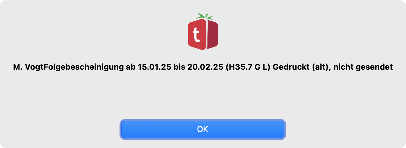

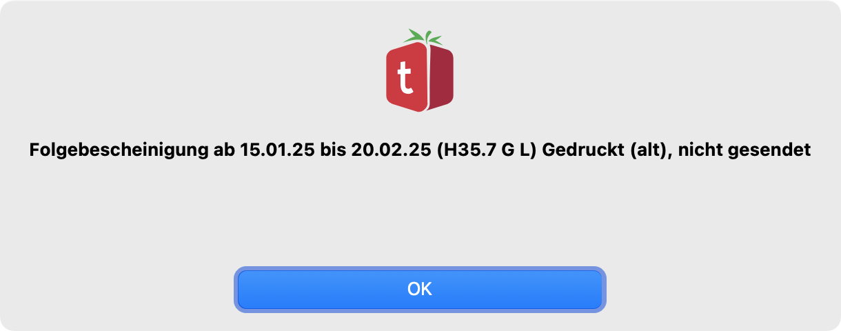

Meine anderen Zugänge zur Problemlösung zB über das x-Kommando scheitern auch, da ich partout diesen Eintragsteil ("Arzt: Sc") nicht hinbekomme. ZB. ergibt "$[x AU 1 _ 0-10d NN NNNN NNNN K _]$" folg:
und "$[x AU 1 _ 0-10d NN NNNN NNNN arztname K _]$"
hier wird vorne nur der Erstdokumentierende aufgeführt, der übrigens natürlich auch kein Arzt sein muss.
