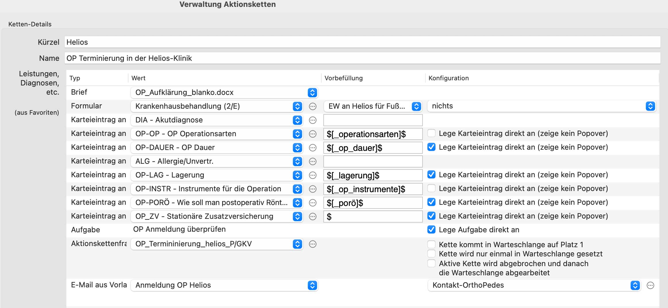

Ich benötige die Hilfe von Erfahrenen bei einer Aktionskette. Es geht um die OP-Anmeldung für stationäre Operationen. Der Ablauf sieht folgendermaßen aus:

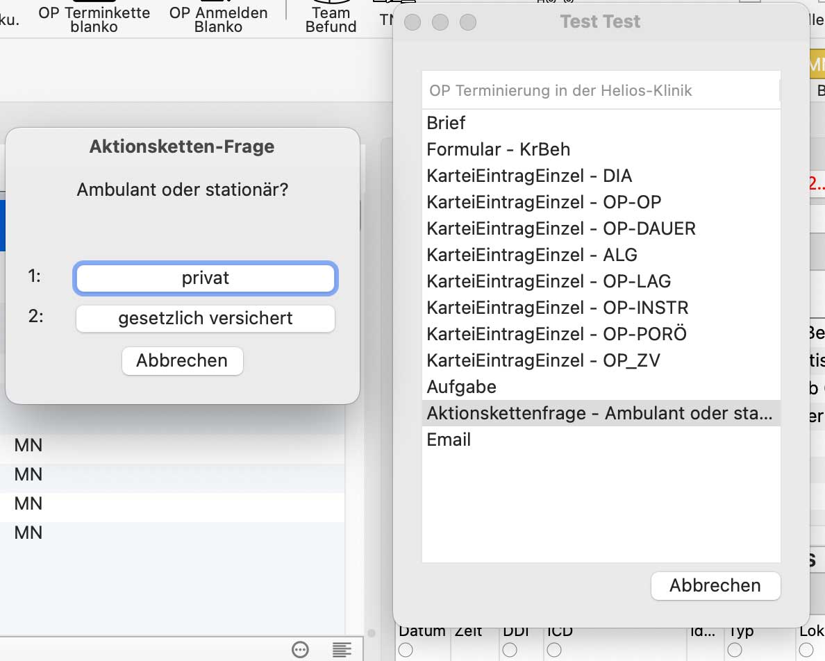

Mein Problem betrifft die letzten beiden Schritte. Im vorletzten Schritt erscheint eine AK-Frage, in der ausgewählt wird, ob es sich um eine stationäre oder ambulante Operation handelt. Je nach Auswahl öffnet sich anschließend die Terminsuche-Kette, die den OP-Termin sowie alle Nachbehandlungstermine vereinbart. Bis hierhin funktioniert alles wie geplant.

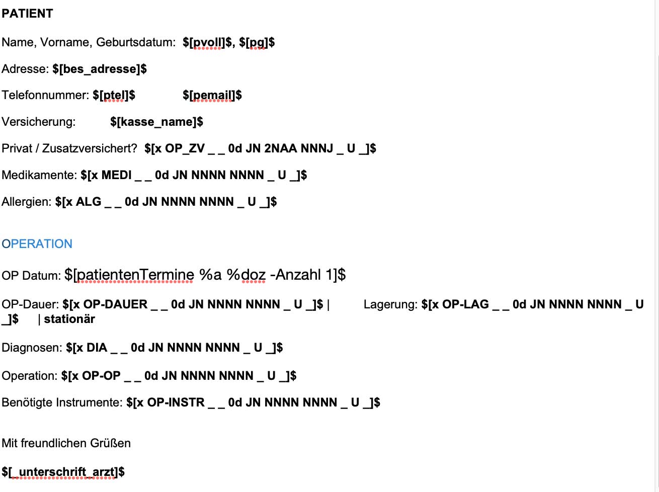

Meine Absicht ist es, zunächst alle Termine zu vereinbaren und danach eine E-Mail zu öffnen, die alle bisher in der AK erfassten Informationen, einschließlich des OP-Termins im Krankenhaus, enthält. Die E-Mail-Vorlage sollte den vereinbarten OP-Termin per x-Briefkommando automatisch einfügen.

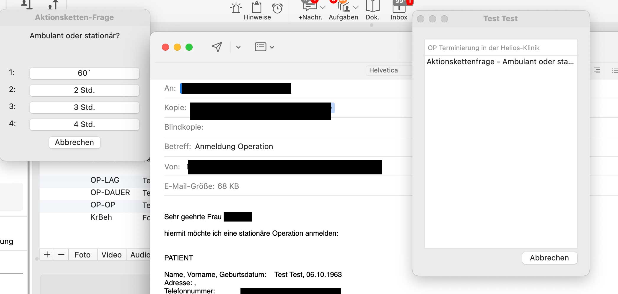

Das Problem: Sobald ich in der AK-Frage „stationär“ oder „ambulant“ auswähle, öffnet sich gleichzeitig die E-Mail und die Terminsuche-Kette. Zu diesem Zeitpunkt sind die Termine jedoch noch nicht vereinbart, sodass das x-Kommando $[patientenTermine %a %doz -Anzahl 1]$ keine Daten liefert.
Wie kann ich verhindern, dass die E-Mail bereits in diesem Schritt geöffnet wird, sondern erst nach Abschluss der Terminsuche-Kette? Vielen Dank!
