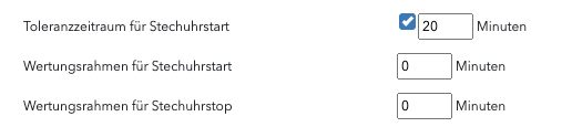

Sie haben bei den Einstellungen für die früheste Startzeit zwei Konfigurationsmöglichkeiten. Zum einen gibt es den "Toleranzzeitraum für Stechuhrstart" und die "Wertungsrrahmen" für Stechuhrstart und -stop:
Über den Toleranzzeitraum wird geregelt, wieviele Minuten vor dem erlaubten Beginn bereits die Stechuhr bedient werden kann. Davor kann der entsprechende Button nicht gedrückt werden. Der Wertungsrahmen gibt an, in welchem Zeitraum die Stechuhr gewertet werden soll. In meinem Screenshot düfte man sich also 20 Minuten vor Schichtbeginn einstechen aber die Stechuhr wird erst ab Schichtbeginn (0 Minuten) gewertet. Ich vermute, dass bei Ihnen der Wertungsrahmen auch auf 0 Minuten gesetzt ist.
