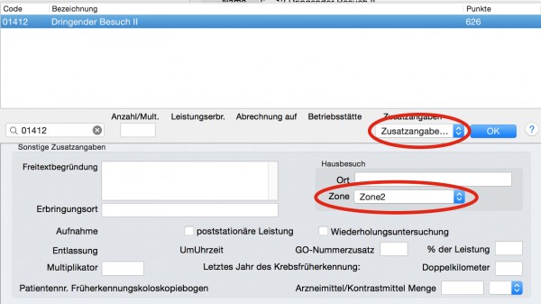

Hierzu legen Sie sich die betreffende Leistung als Favorit an. Unter Verwaltung -> Favoritenliste EBM eine geeignete Gruppe auswählen (oder über +Gruppe erstellen) und die Leistung durch +Leistung hinzufügen. Wenn die Leistung schon in den Favoriten angelegt ist, wählen Sie sie aus und klicken auf „Leistung bearbeiten“. Jetzt „Zusatzangaben Sonstige“ öffnen und da die Zone einstellen. Wenn Sie die Leistung nun aus den Favoriten auf den Schein ziehen, wird die Zone automatisch eingestellt.
