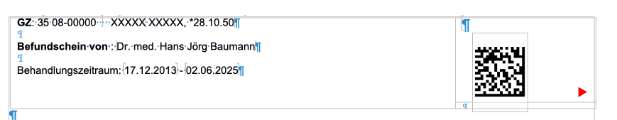

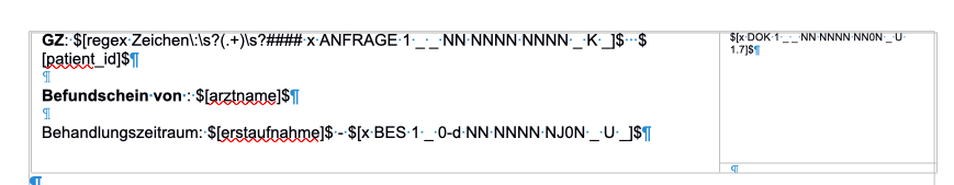

Meine (nicht so gaaanz tolle) Lösung wäre: vom Scan des Amts-Anschreibens einen Screenshot des QR-Codes machen > als PDF in der Akte abspeichern und dann per Briefkommando $[x DOK 1 _ _ NN NNNN NN0N _ U 1.7]$ in einem Brief (Antwortschreiben) auslesen. Das funktioniert grundsätzlich auch (ist wahrscheinlich nicht mal langsamer, als einen Handscanner herauskramen).
