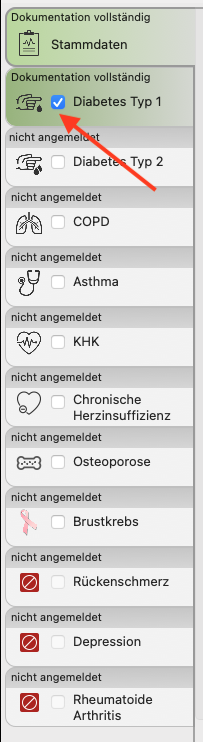

Beim Anlegen der Folgedokumentation werden automatisch diejenige Indikationen vorausgewählt, die in DER letzten Dokumentation erfasst wurden. Die Übernahme von Beobachtungen/Parameter erfolgt nur für die ausgewählten Indikationen.
Wenn z.B. im Q1 zuletzt die KHK dokumentiert wurde, wird beim Anlegen der Folgedokumentation die Indikation "KHK" vorausgewählt und das "Übernahme von Beobachtungen"-Fenster automatisch angezeigt.
Beim Klick auf den Button mit der runden Pfeile ("Daten aus den letzten Dokumentationen übernehmen") werden auch die Parameter nur für KHK angezeigt.
Eine Indikation, die in der Vordokumentation nicht dokumentiert wurde, wird nicht in der Folgedokumentation austomatisch vorausgewählt. Um den Bogen anzulegen muss man die Indikation aktivieren (ggf. die andere Indikationen deaktivieren). Erst danach werden die Parameter im Übernahme-Fenster für die aktivierte Indikation angezeigt.

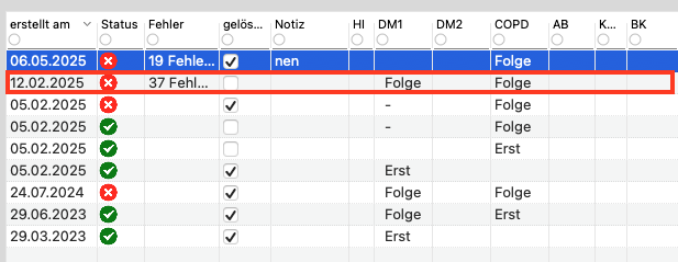

Die Parameter werden nicht übernommen/angezeigt, wenn keine Vordokumentation gefunden wurde (die Vordokumentation existiert nicht oder wurde gelöscht).
Z.B. für die Doku vom 12.02.2025 können keine DM1 Parameter übernommen werden.
