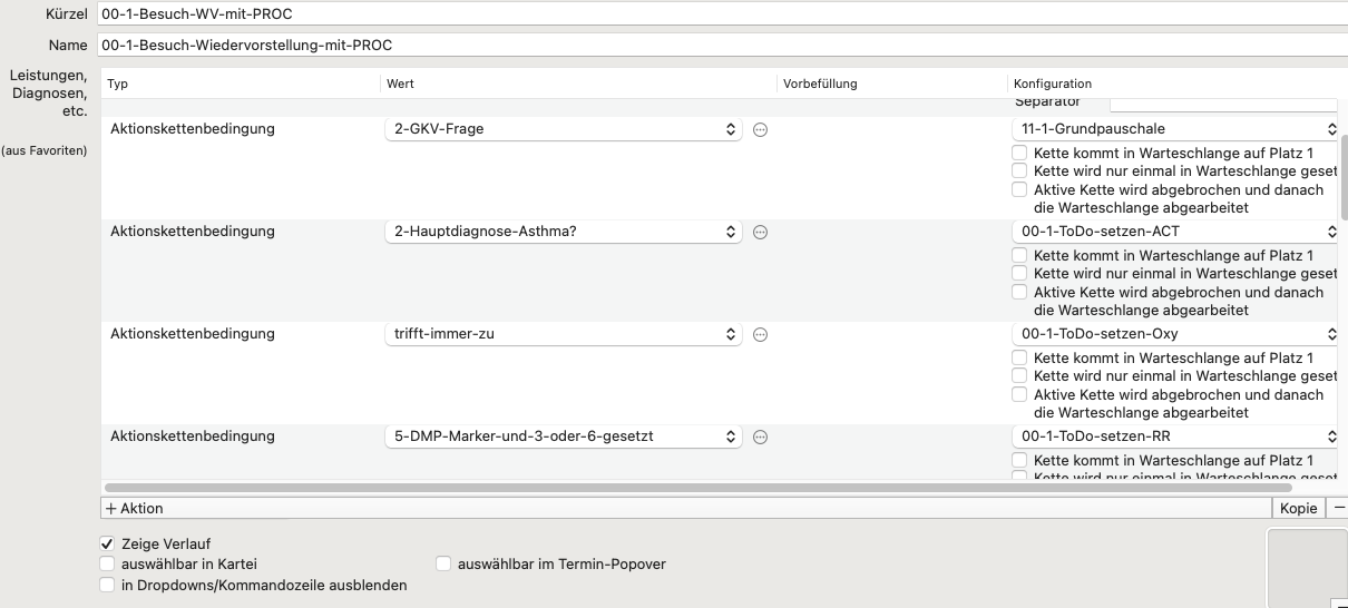

So löst die AK-Bedingung $[istMarkerGesetzt Asthma]$ ist 1 bei gesetztem Marker als alleinige Aktionskettenbedingung in einer einzelnen AK aus und funktioniert dort normal:
AK-Bedingung 2-Hauptdiagnose-Asthma?
Wenn man exakt dieselbe AK-Bedingung innerhalb einer AK mit mehreren, nacheinander laufenden AK einsetzt, löst sie nicht aus.
Es scheint ein Problem beim Auflösen des Begriffs istMarkerGesetzt zu geben, wenn mehrere AK-Bedingungen/AK in Serie/Reihe abgearbeitet werden müssen.
