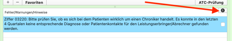

Wenn Sie in Zukunft bei bestimmten Diagnosen keinen Vorschlag zur Chronikerziffer bekommen möchten, bzw. wenn Sie einen Hinweis bekommen möchten, dass eine Chronikerziffer trotz nicht vorhandener relevanter Diagnosen abgerechnet wurde, können Sie eine Liste von zu ignorierenden ICD-Codes in den tomedo-Einstellungen unter Praxis->Schein einpflegen.
Die Prüfung greift meines Wissens aber erst ab dem Zeotpunkt der Definition der Ausnahmelisten und die Scheinhinweise werden aktualusiert, wenn Sie einen Änerung an der Leistungs oder Diagnosenliste des Scheins vornehmen (bzw. die Hinweise per refresh-Button neu laden) .
