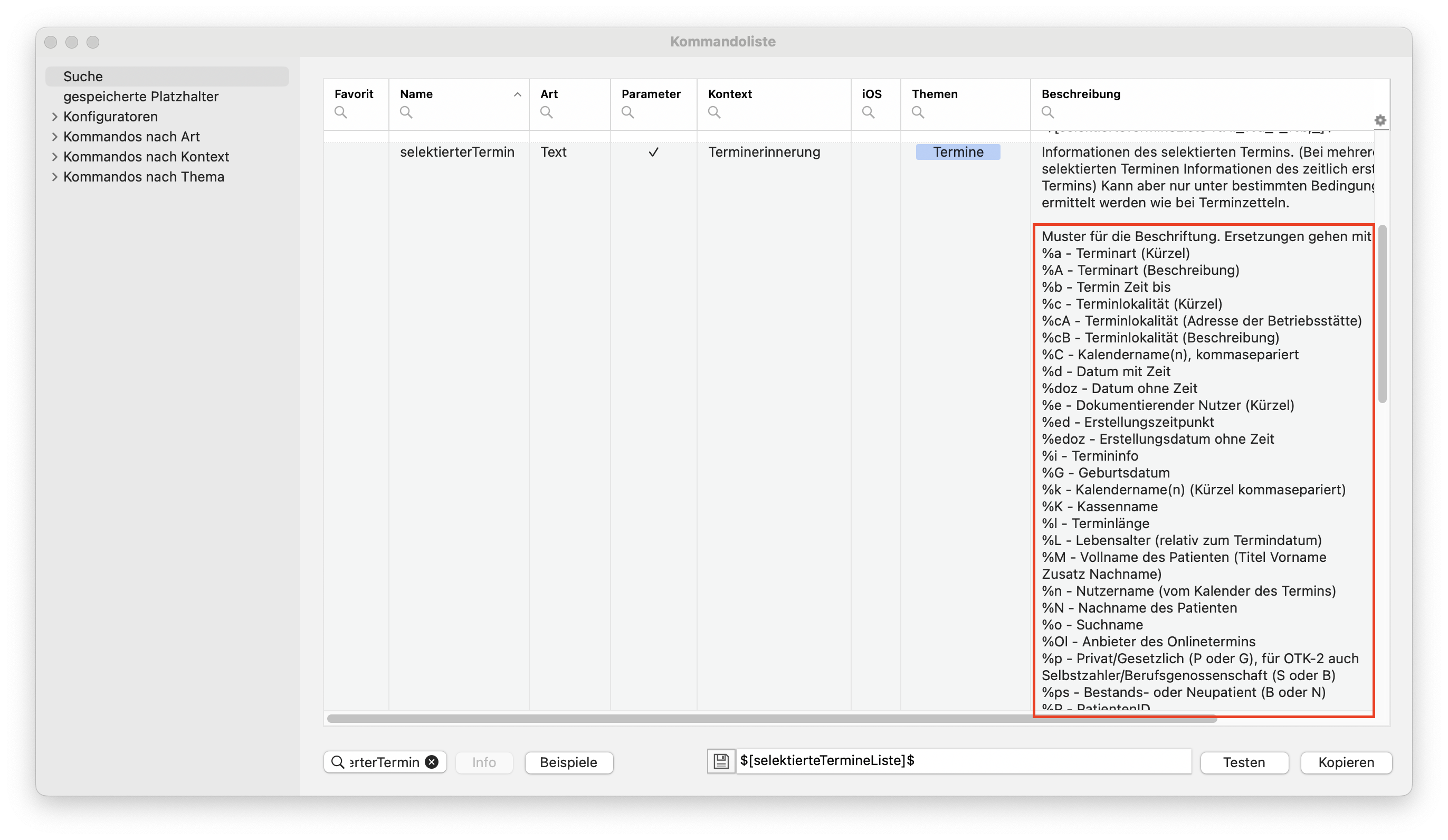

Hinter den beiden Links sehe ich nur einen Ausschnitt aus der Vorlage und keine Fehlermeldung, aber ich vermute er beschwert sich, weil das Kommando anrede benutzt wird. Terminerinnerungen unterstützen nur Kommandos der selektierte(r)Termin(e)-Familie.
Unter Admin->Kommandos können Sie alle Kommandos einsehen. Bei selektierterTermin sehen Sie die möglichen Kürzel:
Die Anrede sollten Sie durch $[selektierterTermin %h %M]$ ersetzen. Datum und Uhrzeit am besten über $[selektierterTermin %doz um %vv Uhr]$ oder direkt $[selektierteTermineListe %doz_um_%vv_Uhr]$ um mehrere Termine in einer Erinnerung zu unterstützen (muss man unten links im Plan noch auswählen, dass für alle Termine an einem Tag nur eine Erinnerung rausgehen soll). Dann sollte man aber auch die Vorlage so umformatieren, dass die Termine nicht mitten im Text stehen sondern einen eigenen Bereich haben.
