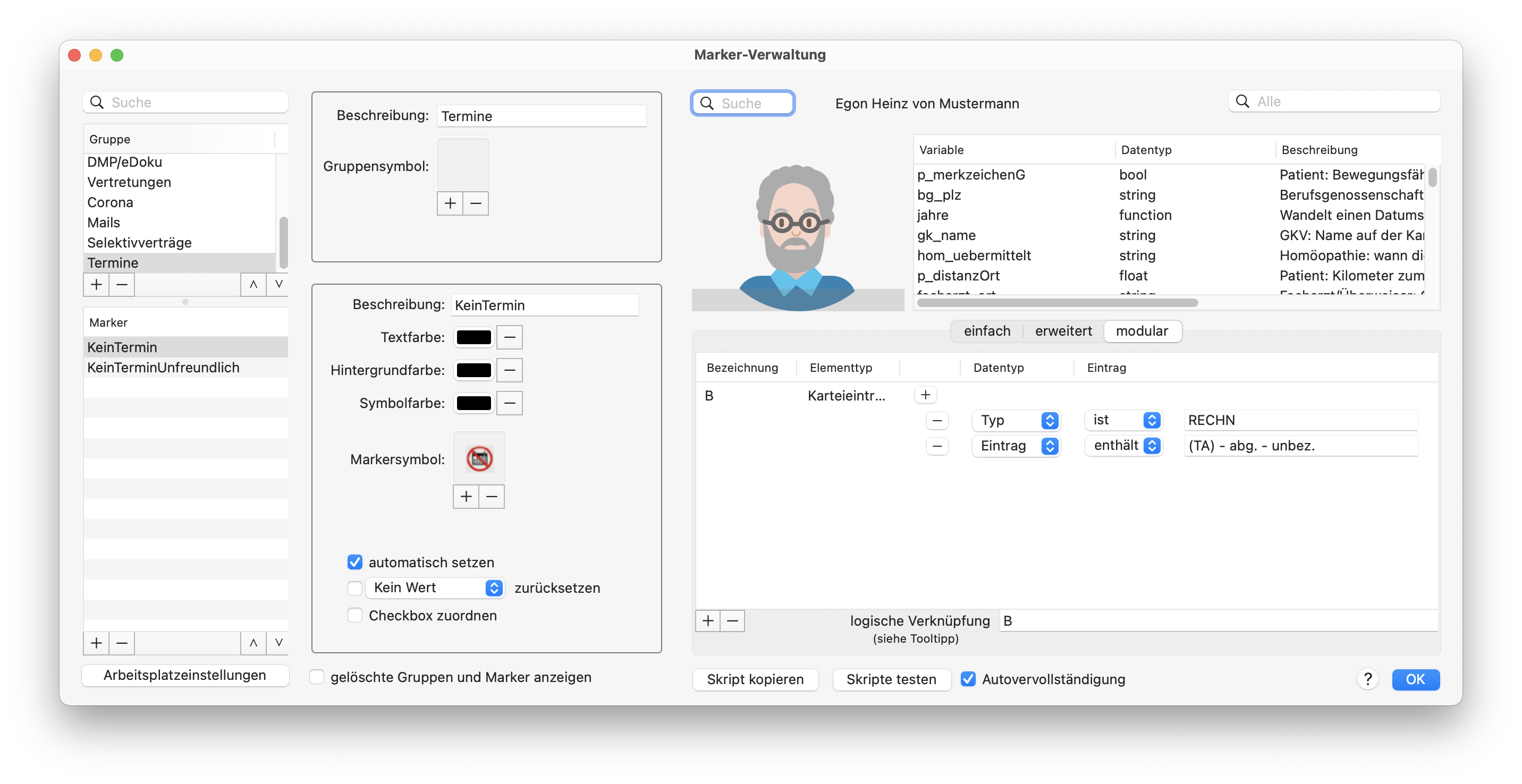

Wenn mit der 152 die Sperre über Marker kommt, setzte ich einen Marker automatisch über eine Aktionskette.
Über "automatische Marker" lässt sich der Marker ebenfalls setzen, falls eine entsprechende Rechnung offen ist. Genauso wird der Marker hoffentlich aber auch wieder beim Bezahlen der Rechnung automatisch entfernt.
@Herr Ringling: wann wird das Script für automatische Marker ausgeführt? Beim Öffnen der Kartei/Patientendetails oder z.B. auch beim Einlesen von Buchungen? Falls dies nicht beim Einlesen von Buchungen der Fall ist, wäre das ein dringlicher Wunsch zur halb-automatisierten Patientensperrung bzw. genauer gesagt. Aufheben der Sperre.
Da ich nicht (zumindest hab ich nicht rausgefunden wie) direkt auf eine Privatrechnung zugreifen kann, habe ich mich dem Karteieintrag "RECHN" bemüht:

Soweit ich bisher sehe größtenteils beim öffnen der Kartei und wenn die Patientendaten nach dem Start von tomedo zum ersten mal geöffnet werden. Der Experte dafür ist erst nächste woche wieder erreichbar - ich leite die Anfrage an diesen weiter.
Leider scheint das vorallem nicht im Hintergrund zu passieren, was besonderes für soetwas wie verpasste Termine nicht so hilfreich ist, wie ich erhofft hatte.

Das Setzen des Markers ist - zumindest für meinen Workflow - kein Problem, weil wirich einen Karteieintrag bei no-show anlegen. Dadurch wird eine Aktionskette ausgelöst, die die Rechnung erstellt den Marker setzt.
Christian Klaproth
Das mache ich genau so. Der Marker "Termin nicht wahrgenommen" setzt die AK in Gang, wobei wir aber verschiedene Szenarien unterscheiden.
1. Zuerst nur Ermahnung und Anlegen eine Karteieintrags als Org Cave. Darin zählen wir die Anzahl der Ereignisse.
2. Beim 2. Säumnis innerhalb 12 Monaten, oder bei wenn im Falle einer Onlinebuchung eine vorherige Erinnerung rausgegngen ist, versenden wir stattdessen eine automatisierte Rechnung und der Marker "Rechnung unbezahlt" wird gesetzt.
Solange dieser Marker gesetzt ist, kann von den MFA keine Aktion in der Kartei gemacht werden. Nur mit entsprechender Berechtigung kann der Marker entfernt werden und das auch nur wenn die Rechnung beglichen wurde.
Einziger Schwachpunkt ist weiterhin bestehende Möglichkeit der Onlineterminbuchung. Sollten diese Patienten dann wieder in der Praxis erscheinen, können die MFA nur etwas machen, wenn der Haken entfernt wird. Besser wäre es allerdings, beim Versuch einen Termin online zu buchen, eine Meldung rausgeht, dass der Termin nicht gebucht werden kann, weil keine Berechtigung besteht solange eine Säumnisgebühr nicht bezahlt ist.

Mit den hoffentlich kommenden Änderungen in der 152 können Sie die Onlinebuchung über ein Limit auch für alle Patienten mit dem Marker sperren - den Grund können wir leider aus Datenschutzgründen nicht an den Patienten senden.

Ich habe nochmal nachgefragt - im Hintergrund wird das wirklich nicht ausgeführt. Auch z.B. beim Einlesen der Buchungen nicht. Also wirklich nur, wenn man mal die Kartei des Patienten öffnet.
Dadurch fällt die Lösung mit den Markern etwas unschöner aus als erwartet, aber ggf. ist es ja vertretbar, wenn die Sperrung dann verzögert erst nach der nächsten Karteiöffnung eintritt - es muss ja nicht 100%ig genau sein um eine Wirkung zu haben.
Trotzdem notiere ich mir, dass wir für verpasste Termine noch eine extra Statistik einführen.

ok schade. Mir geht es ja weniger um die direkte Sperrung. Die erreiche ich ja über meine Aktionskette. Sondern viel mehr um das Aufheben der Sperre, wenn ein Patient bezahlt hat, sodass er dann direkt nochmal Termine online buchen kann.
Dann muss ich wohl bei den Buchungen immer nach den Zahlungen filtern und die Karteien jeweils händisch öffnen.

Wenn ich in der Inbox bei Patientenformulare auf Gelesen setze, kann dies als Aktionskettenauslöser gesetzt werden. Besteht vielleicht die Möglichkeit, dass ein Aktionskettenauslöser "Rechnung bezahlt" programmiert wird, der unser Problem hier lösen könnte?

das mit den Buchungen wird technisch leider nicht in einem vertretbaren Maß an Aufwand für uns gehen, fürchte ich. Ich werde Ihren Wunsch zwar gerne in ein Ticket aufnehmen aber ich sehe nicht, das wir das absehbar machen werden.

Leider nein. Wir haben mit dem Team gesprochen, welches für die Markerautomatisierung verantwortlich ist und die nötigen umbauten sind Mittelfristig nicht realistisch. Die Idee wurde entsprechend eingefroren, bis dies möglicherweise passiert.
