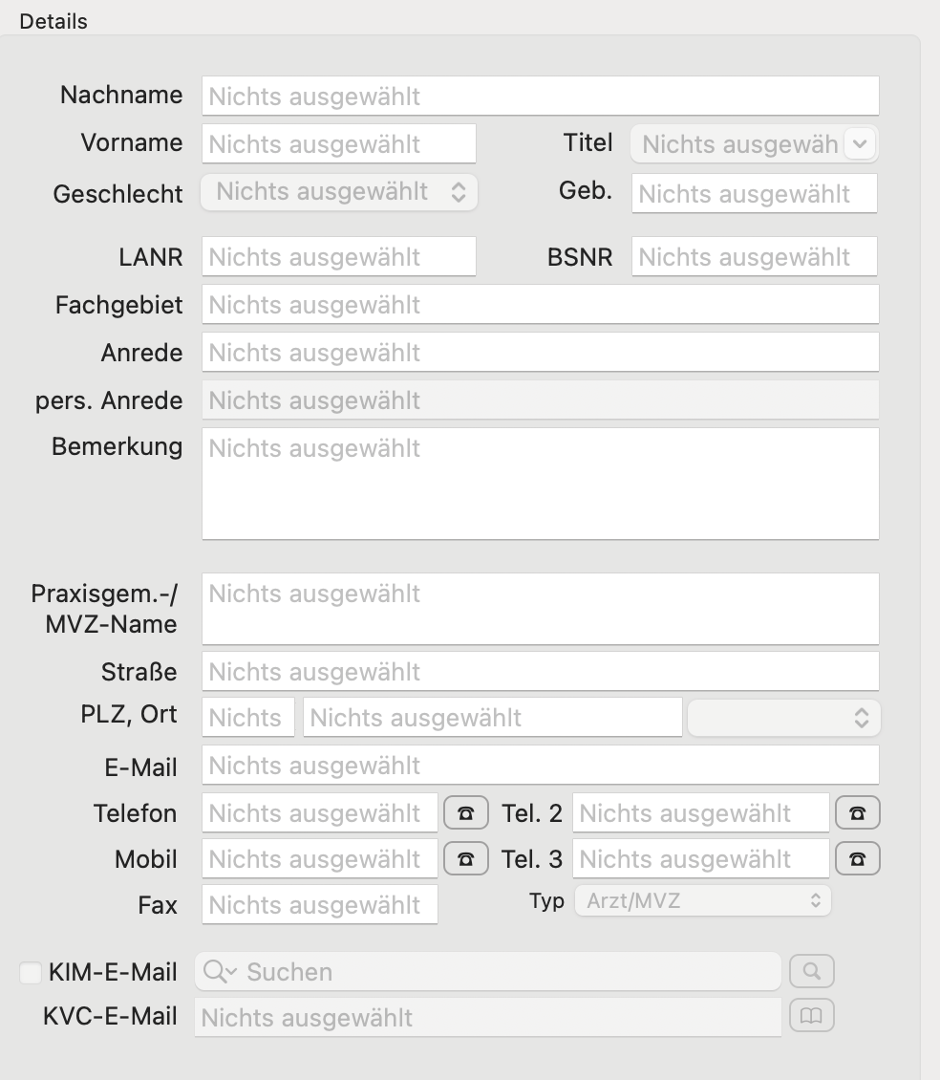

kann man aus der Empfängerliste das Feld "Praxisgem.-/MVZ-Name" auslesen? Gibts dafür ein Kommando? Ich finde da nichts. Wenn wir Briefe an Ärzte schicken, soll da nichts nur Name + Adresse drauf, sondern eben auch der Praxisname, wenn vorhanden.
Über einen kleine Tipp würde ich mich sehr freuen, danke euch!
Jonas
Jonas Verbüchels
es geht um dieses Feld, vlt. wird das hiermit deutlicher...Das feld unter Bemerkung..."Praxisgem.-/MVZ Name"....Wie kann man das mit (Brief)-Kommandos auslesen?
