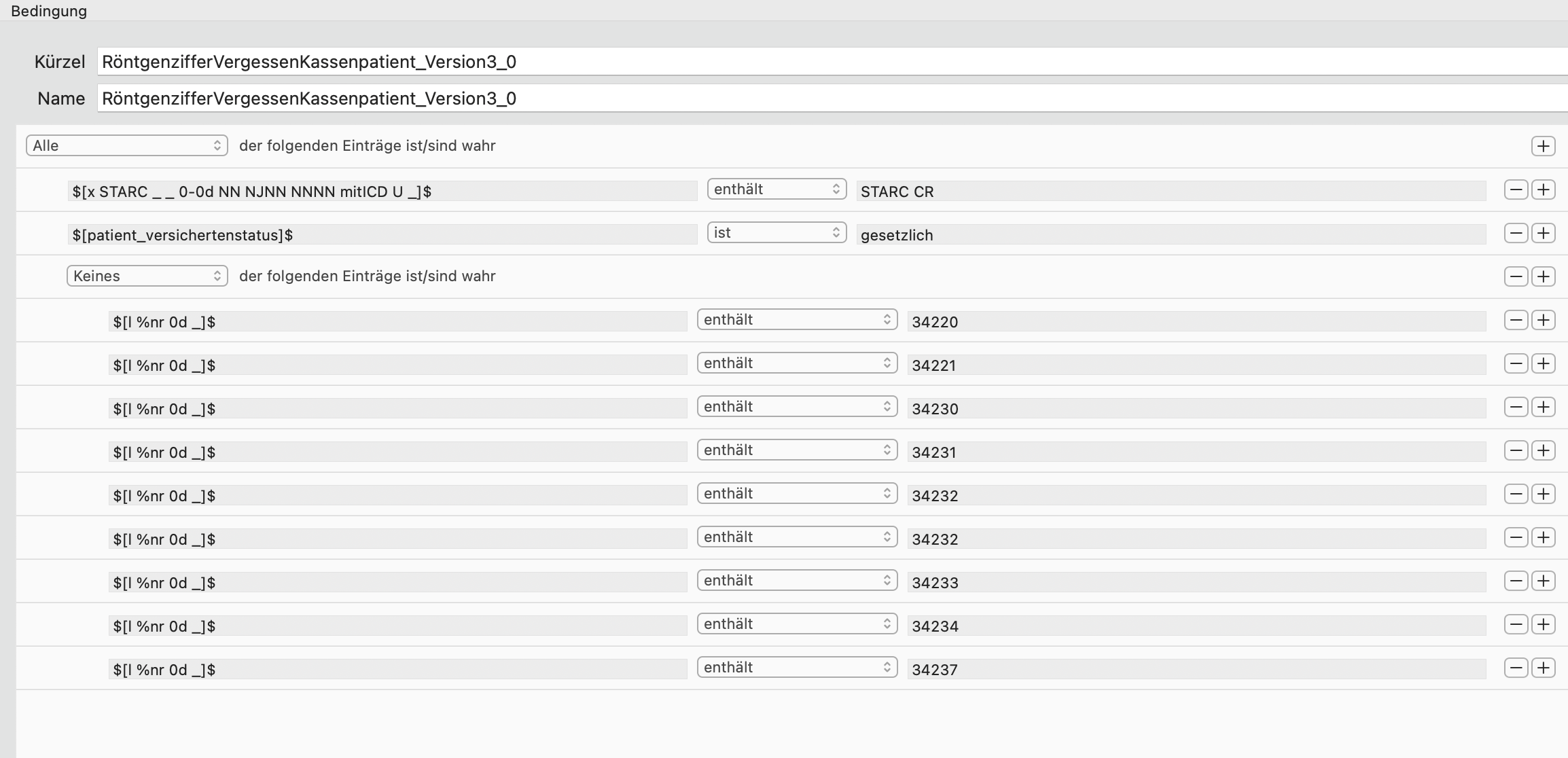

ich komme mal wieder nicht weiter. Ich möchte eine Kette erstellen die auslöst, wenn ein Patient die Praxis verlässt, geröngt wurde und keine Rö-Ziffer abgerechnet wurde. Ich bekomme es aber nicht hin, dass die AK-Bedingung richtig auslöst.
Es wird erst der Versicherungsstatus abgefragt. Im Anschluss in der Zeile mit STARC ist die Bedingung, dass der Patient geröngt wurde. Das klappt auch.
Aber mit der Leistungsziffer-Abfrage stimmt was nicht. Irgendwie wird bei jedem Patienten die dritte Bedingung ausgelöst.
$[l %nr 0d _]$ wird verglichen mit den EBM-Codes. Wenn ich das in "Kommandos" teste kommen auch die passenden Ziffern. Ich habe auch schon alles mögliche andere ausprobiert, z.B. 1d etc..

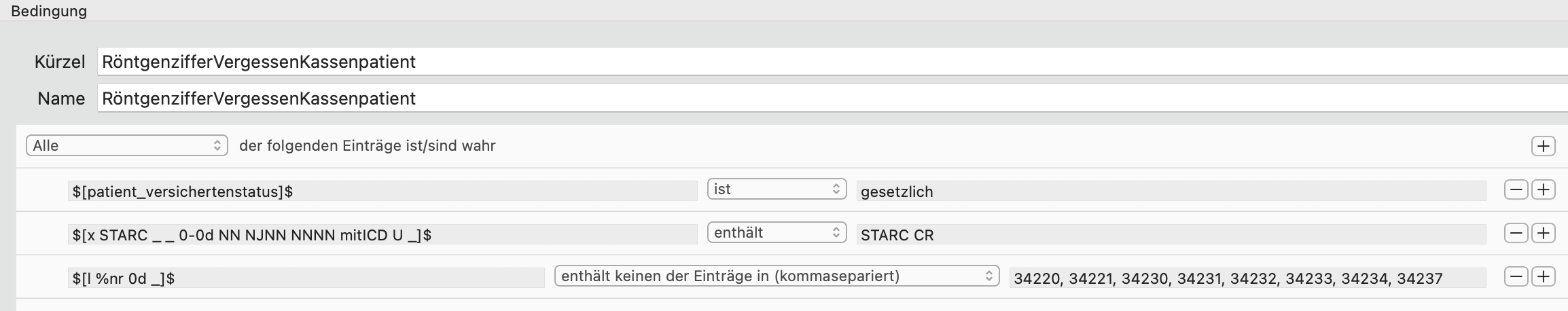

Auch dieses führt zu keinem Ergebniss:
Was mache ich falsch?
