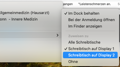

weitere Frage: hatte vor vielen ´Monaten mal Kontakt mit einem der Entwickler (anderes Problem), Da hatte ich die Multimonitor-Problematik angesprochen. Der Entwickler hatte mir gesagt, es wird in einer künftigen Mac-OS-Version die auswahl geben, auf welchem Monitor welches Programm angezeigt werden soll.
Hat mir auch einen Screenshot darüber geschickt:
ich kann aber nach wie vor bei MacOS nirgends diese Option in der Dock-Leiste finden?
Weiß jemand etwas darüber?
