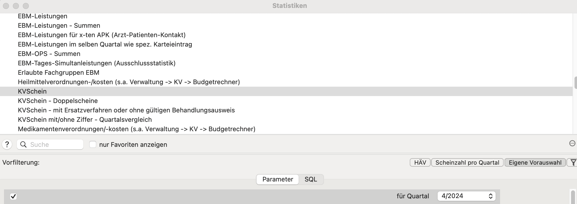

sofern ich Ihre Frage korrekt verstehe, geht das über die normale Statistik-Funktion: Verwaltung > Statistik
Abfrage: KV-Schein, unten bei "Vorfilterung" das gewünschte Quartal auswählen

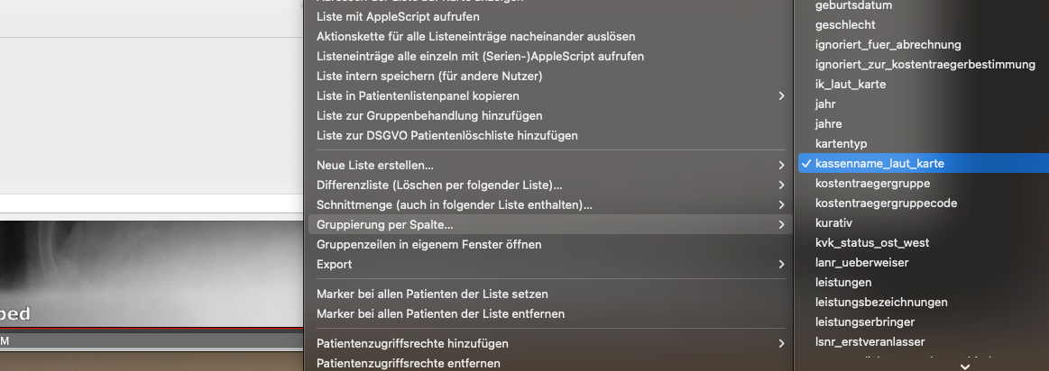

Die so generierte Patientenliste für das gewünschte Quartal können Sie dann noch nach der Spalte "Krankenkasse laut karte" gruppieren. Dazu müssen Sie den Button "Aktionen..." rechts unten anklicken und folgendes auswählen:
So erhalten Sie eine Anzahl der bei den verschiedenen gesetzlichen Krankenkassen versicherten Patienten, die im Quartal 04/2024 von Ihnen behandelt wurden.
