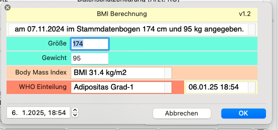

Erster Lösungsansatz wäre, dafür zu sorgen, dass der BMI immer im gleichen Karteieintrag steht. Ich habe mir zB ein eigenes BMI CKE erstellt, dass sich die Daten aus einem Patientenformular holt und neue Werte aufnehmen kann, je nach Ergebnis werden dadurch eigene Aktionen automatisch ausgelöst:
Das könnte man so automatisieren, dass die verschiedenen Karteieinträge, die ein BMI beinhalten, automatisch dieses neue BMI-CKE mit den jeweiligen Werten befüllen, dann könnte die Frage mit den Datum Kommando von oben gelöst werden.
