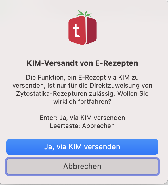

Nora Schock
Ich habe mir das angeschaut, stoße jedoch auf diesen Warnhinweis. Wie ist das zu werten?
Björn Wellegehausen
Ab v1.152 gibt es jetzt eine Praxis-Einstellung um grüne und blaue Rezepte nicht als E-Rezept auszustellen.
Frage: Brauchen Sie noch eine Möglichkeit um ausnahmsweise abweichend von der Standard-Einstellung dennoch ein E-Rezept auszustellen?

Legaljuristisch ist ds nötig, denn: es besteht weiterhin ein Direktzuweisungsverbot: wir Ärzte dürfen keine Rezepte an Leistungserbringer direkt versewnden (nicht an Apotheke und nicht an Physiotherapeuten, Ergotherapeuten, Podologen usw.). Es muss immer der Patient die letzliche Verfügungsgewalt haben. Und darauf darf er auch nicht verzichten, also auch wenn der Patient einwilligt, dürfen wir nicht. - die meisten machen es trotzdem, aber es muss eben jedem klar sein, dass er damit Gesetze und Regeln übertritt und ggf. (kostenpflichtig) abgemahnt werden kann. Tip: Ich lasse die Rezepte von einem Boten des Heims abholen, der die dann zur Apotheke weiterträgt, denn das Heim darf von den Bewohnern beauftragt werden, ich nicht. Und ich habe keine Lust, wahlweise von einer streitlustigen Apotheke oder von einem streitlustigen Kollegen abgemahnt zu werden...
