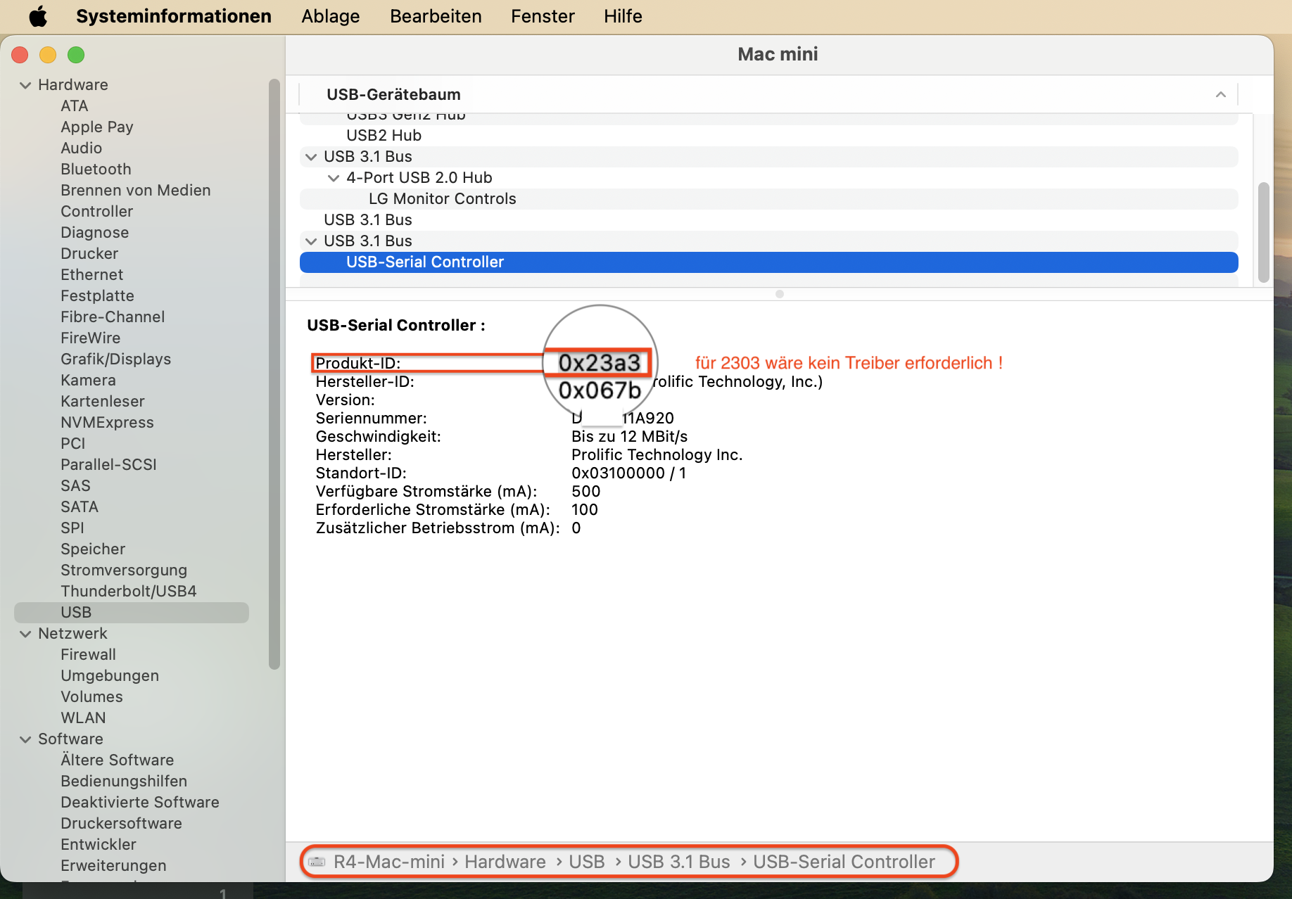

1. Adapter anstecken und in den Systeminformationen nachsehen.

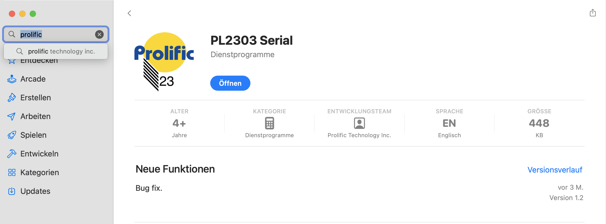

2. Falls - wie hier im Bild - der 23a3 verbaut sein sollte, ist ein Treiber erforderlich. Also Appstore ---> Suche "PL2302" und instalieren.

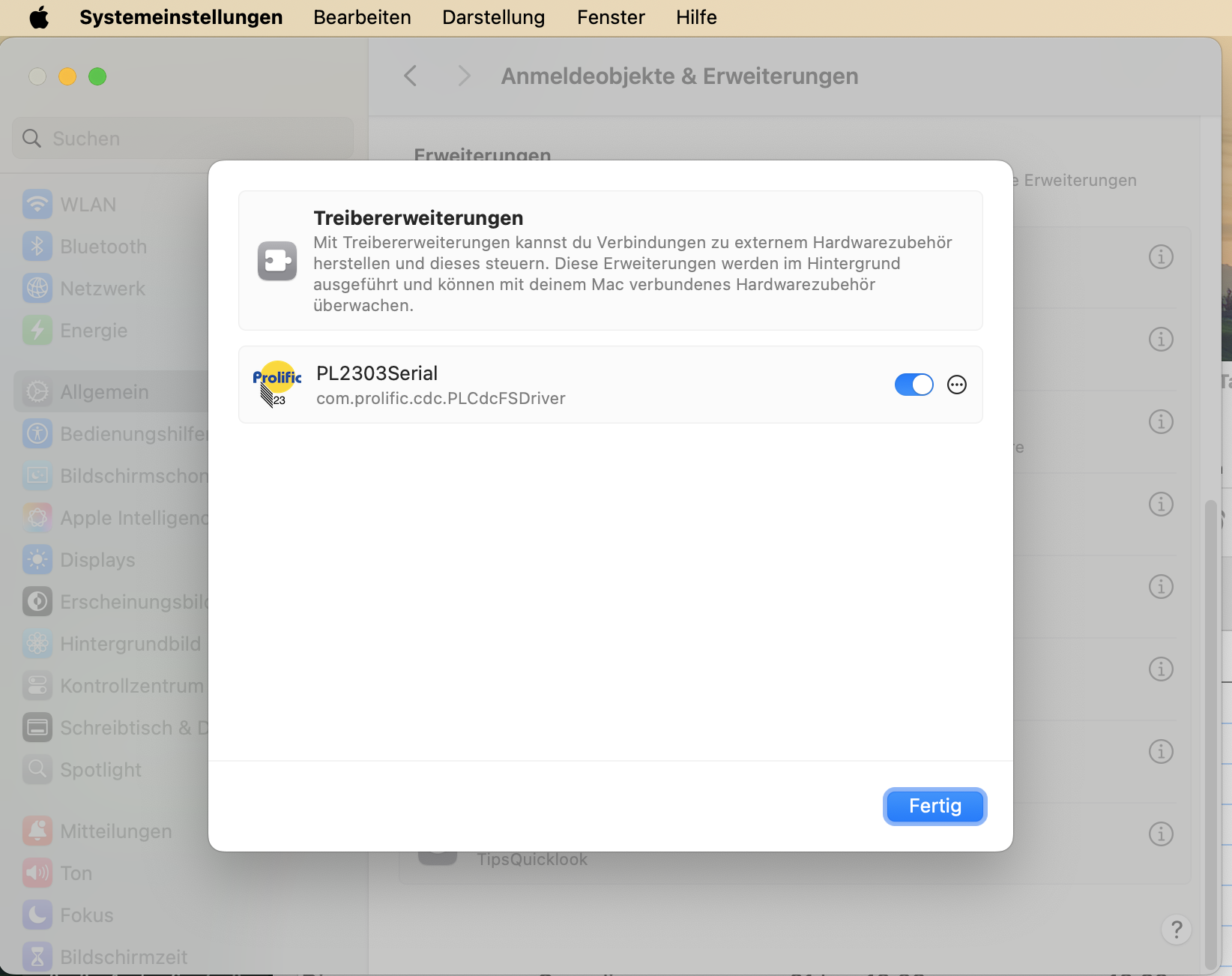

3. Als Treibererweiterung aktivieren und zulassen.
Danach sollte die Schnittstelle auswählbar sein. (falls nicht: Mac Neustarten)
