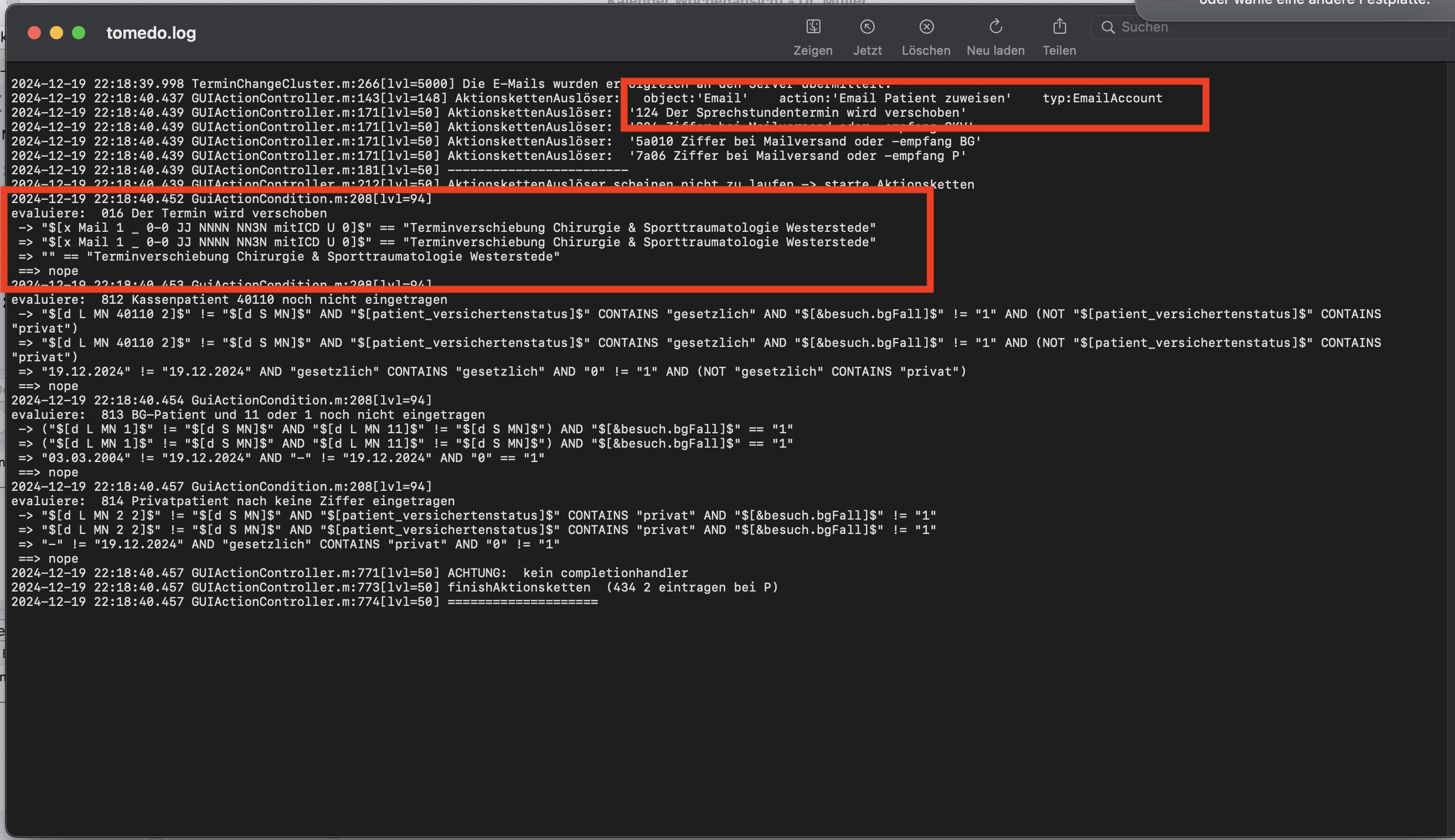

möchte gerne zur Nachvollziehbarkeit bei Verschieben eines Termines einen Marker setzen.
Aktuell nehme ich das Speichern der Verschiebemail in der Akte als Auslöser (mit der Bedingung des Betreffs der Mail).
Das will aber nicht funktionieren, da die Mail zwar in die AKte geschrieben wird, der Auslöser funktioniert, aber die Bedingung noch nicht sichtbar zu sein scheint (siehe Log).
Gibts eine andere Möglichkeit oder Anpassung des aktuellen Versuches?
