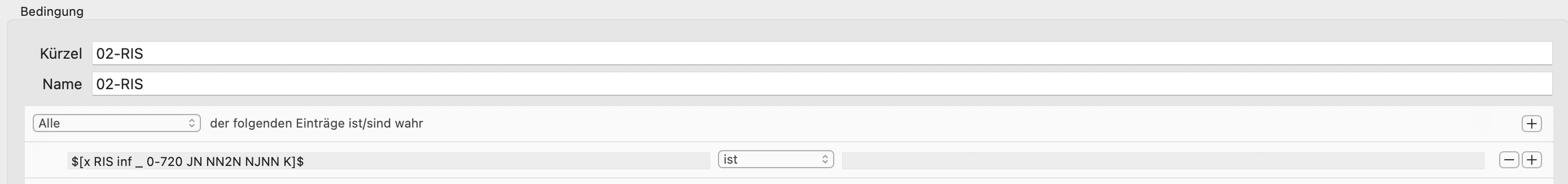

Zunächst einmal müssen Sie die beiden Bedingungen formulieren. Hier am Beispiel für meine Risikoanamnese, die im Intervall von 2 Jahren neu angelegt werden soll. Sie können das Zeitintervall auch anders definieren oder ganz auf eine Neuanlage verzichten, wenn Sie nur einen spezifischen Eientrag in der Kartei haben möchten. Ich habe das aber gemacht, weil sich mitunter der CKE weiterentwickelt und ich damit im Intervall, spätestens nach 2 Jahren bei allen wiederkehrenden Patienten eine möglichst aktuelle Version des jeweiligen Karteientrags habe.

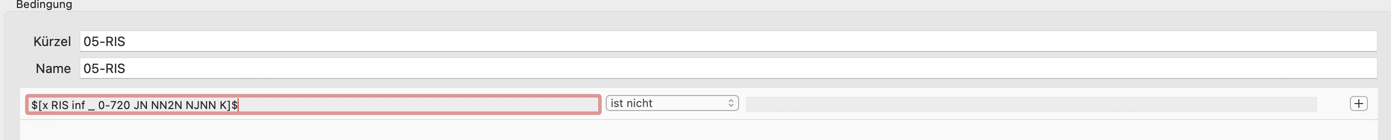

1- RIS ist leer
2. RIS innerhalb der letzten 720 Tage ist nicht leer

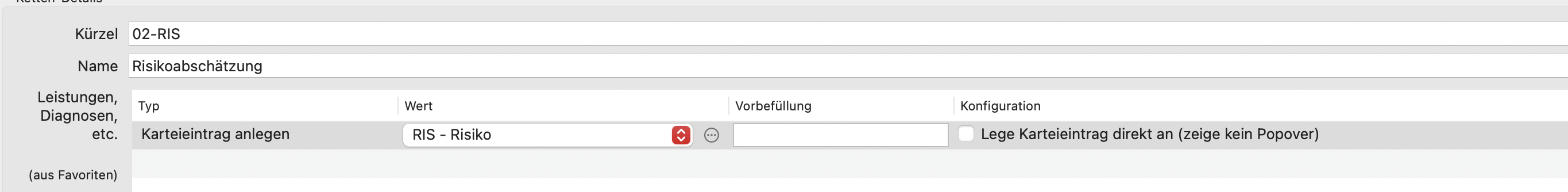

02-RIS soll einen neuen Karteieintrag anlegen:
Ich habe sowohl die auslösende Bedingung als auch die Aktion gleich benannt, damit es keine Verwechslungen gibt. So kann man eine gute Struktur für die vielen Bedingungen und Aktionen schaffen, um in den Aktionsketten die Übersicht zu behalten.

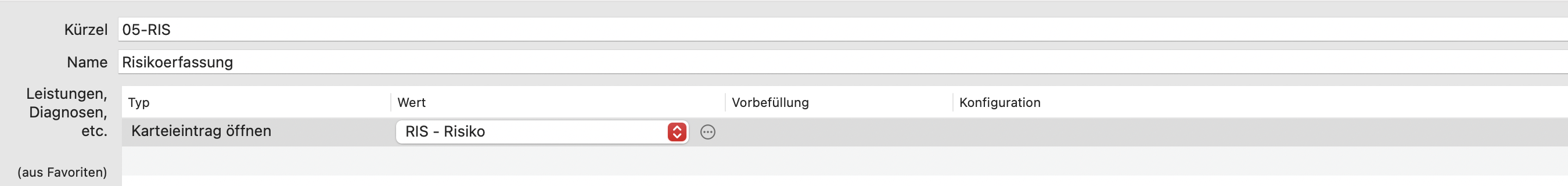

Wenn 05-RIS erfüllt ist, soll der bestehende Karteieintrag mit der zugehörigen Aktion 05-RIS geöffnet werden:

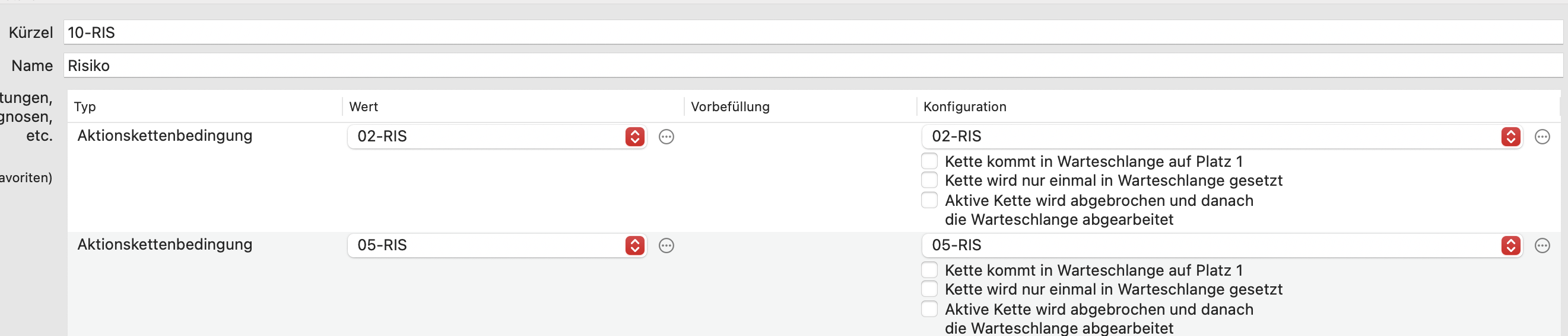

Wenn Sie die Bedingungen und Einzelaktionen definiert haben, müssen Sie die nur noch in einer Aktionskette zusammenfassen. Die Reihenfolge spielt keine Rolle.
Wenn Sie jetzt die Aktionskette 10-RIS auslösen, wird entweder eine neuer Karteieintrag erzeugt oder ein bestehender Karteieintrag geöffnet.
Ich habe eine numerische Ordnung für all meine Aktionen und Bedingungen gewählt, weil ich daran erkenne, was eine Bedingung oder Aktion bewirkt. Alle Aktionen und Bedingungen mit 02 voran erstellen einen Karteieintrag, alle 05 öffnen einen Karteieintrag und alle 10-er Aktionen und Bedingungen machen genau das, was Sie als Anforderung gewünscht haben.
Wenn Sie verschiedene 10-er ketten haben, können Sie diese wiederum alle in einer Aktionskette bündeln. Im optimalen Fall müssen Sie dann nur noch auf ein bestimmtes Icon in der Menuzeile klicken oder die Superkette starten, können Sie von da ihren gesamten Praxisworkflow mit nur einem einzigen Klick starten und sämtliche Aktionen kaskadenartig ablaufen lassen. Das ist eben der entscheidende Vorteil, den Tomedo bietet.
