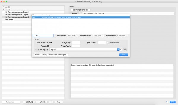

Alternativ können Sie sich verschiedene Favoriten zur Ziffer 420 anlegen, bei denen einzelne Organe schon als Begründung hinterlegt sind. Dazu legen Sie zuerst die betreffenden Organe als Begründungen an: /d/945
Nun legen Sie in der Favoritenverwaltung mehrere Einträge für die 420 an. Dazu auf +Leistung gehen, die 420 suchen und auswählen und dann im Begründungsfeld das betreffende Organ wählen, auf Ok klicken. Jetzt muss noch der Name dieses Favoriten entsprechend angepasst werden, z.B. 420 ... Organ 1.
