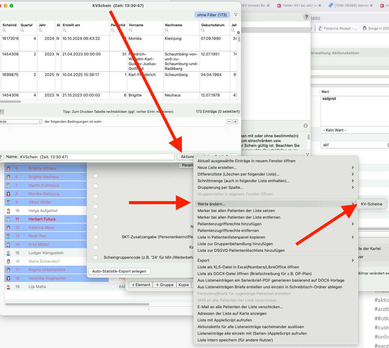

Marcus Thierfelder
Sehr geehrter Herr Petermann,
bitte machen Sie eine KVSchein Statistik und nutzen die Option Werte zu Ändern. Das haben wir konkret für diesen Fall gebaut.
