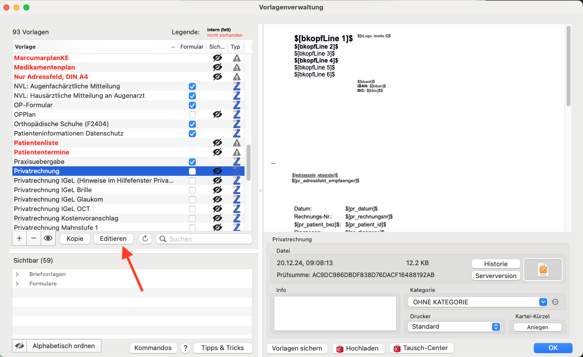

über Admin -> Vorlagen kommen Sie in die Verwaltung der Vorlagen. Wählen Sie dann die entsprechenden Rechnungsvorlagen aus und drücken Sie auf "Editieren".
Bitte beachten Sie auch /d/93565 bei der Anpassung.
