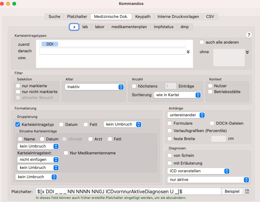

Das mit dem x-Kommando ist gaaaanz einfach:
"Die allgemeine Struktur des x-Kommandos lautet: [x a b₁b₂b₃ c₁c₂ d₁d₂d₃d₄ e₁e₂e₃e₄ f g₁g₂]."😮
Die konkrete Anleitung finden Sie im Handbuch: https://support.tomedo.de/handbuch/tomedo/kommunikation-mit-aerzten-patienten/briefschreibung/das-x-kommando/
Da hilft nur Herumspielen im Fenster Admin > Kommandos. Durch den Button "Beispiel" unten rechts wird Ihnen angezeigt, welches Ergebnis Ihr Kommando jeweils bringt. Dann kommt man meistens selbst auf die gewünschte Formatierung.
