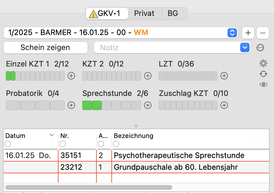

Michael Wagner
Ich möchte meinen Beitrag zum Thema Leistungsziffern hier einstellen, auch wenn sich dieser Beitrag nicht mit dem ursprünglichen Anliegen von Herrn Mirlach deckt.
Hier ist mir aufgefallen, dass nach der heutigen psychotherapeutischen Sprechstunde, die korrekt abgebildet wird, zusätzlich zwei Einheiten für die Kurzzeittherapie angezeigt werden, was natürlich nicht der Wahrheit entspricht. Da die Sprechstunde ja dem Status, der erst Anamnese entspricht und gar nicht klar ist, ob sich hieran eine Einzeltherapie anschließen wird. Ist dies Einstellung Sache oder ist das Aufgabe der Entwicklungsabteilung sprich ist dies noch nicht so gut abgestimmt? Mein positives Feedback. Für diese Erweiterung hatte ich gestern ins Forum eingestellt.
M.Wagner
Christoph Baumbach
Hallo Herr Wagner,
nein das sollte so nicht sein. Ich glaube Sie haben sich einen eigenen Leistungszähler definiert. Der von tomedo erzeugte Zähler für die KZT taucht erst auf, wenn man einen Anerkennungsbescheid angelegt hat. Wenn Sie auf das Zahnrad klicken, finden Sie vermutlich einen Zähler der "Einzel KZT 1" heißt und bei dem die Sprechstundenziffern mit in der Liste stehen. Löschen Sie die dort bitte raus. Falls es das nicht ist, schreiben SIe mir gern eine E-mail und hängen Sie ein paar Screenshots an.
Viele Grüße,
Christoph Baumbach
