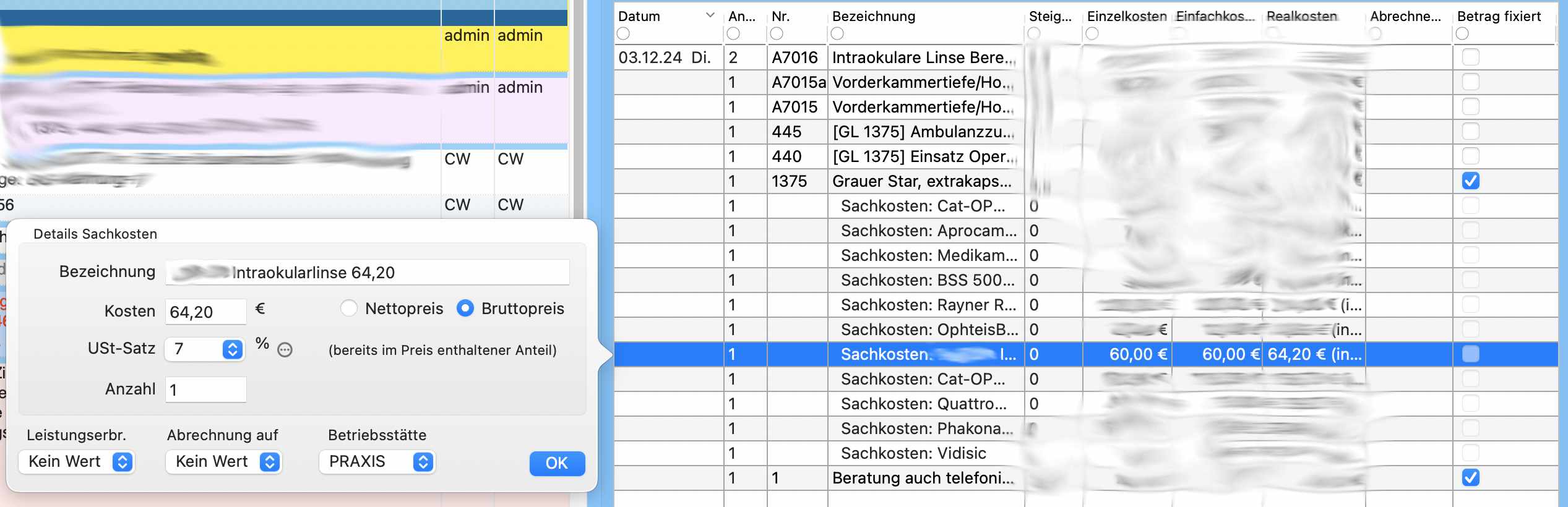

1. Die Änderung wurde sehr unglücklich kommuniziert. Es ändert sich nämlich der Betrag in der Spalte "Einzelkosten" (hier netto) und der Bruttopreis wird in der Spalte "Realkosten" aufgeführt. Das ist im Changlog so nicht erwähnt. Hat heute morgen 2 MFAS sehr aufgeschränkt bis wir hier auf die Lösung gekommen sind (da die Spalte Realkosten bei denen nicht "aktiv" war).

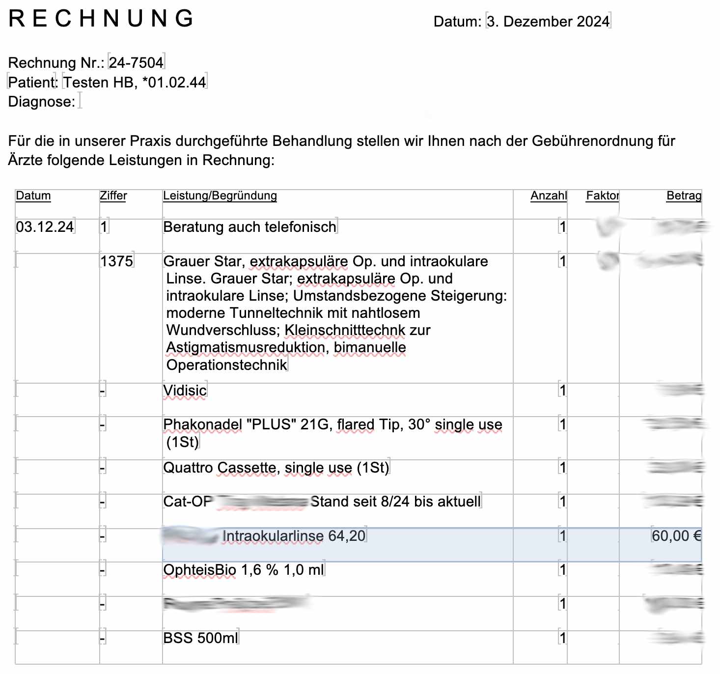

2. Noch viel schlimmer ist aber, dass in den Rechnungen (wohlgemerkt ohne Änderung der Vorlage) jetzt der Nettopreis eingetragen wird!!! Das war definitiv vor der v1.149.0.10 anders. Kann Ihnen gerne Screenshots reinmachen bzw. über TV das demonstrieren.

zu 1.: Da haben Sie Recht, die Kommunikation im Changelog ist hier leider etwas kurz geraten. Wir kümmern uns darum, dass der Text hier nochmal überarbeitet und entsprechend erweitert wird. Wir haben uns um eine einheitlichere Darstellung bemüht, da die Einfach- und Einzelkosten bei den ärztlichen Leistungen ebenfalls ohne USt und ggfs. Abzüge ausgegeben werden und damit am ehesten einem Nettowert entsprechen. Zuvor wurden hier Positionen mit und ohne USt gemischt, auch in der Summe, was aus buchhalterischer Sicht mindestens verwirrend ist.
zu 2.: Im Wesentlichen ist das die logische Konsequenz aus meiner Ausführung in 1. Es werden nun Nettobeträge summiert und keine Brutto- und Nettopreise gemischt, sowie zuzüglich ein Steuerbetrag ausgewiesen. Brutto ergibt sich also der gleiche Wert. Diese Darstellung ist in manchen Fällen anders als zuvor, da haben Sie natürlich Recht, aber sie ist keineswegs falsch sondern entspricht vielmehr dem buchhalterischen Standard.

P.S. Das Video haben Sie wahrscheinlich nicht genau genug angeschaut - es ist am Ende sehr eindrücklich zu sehen, dass in der Rechnung der netto-Betrag eingetragen wird. Dort war aber vor dem update eben der brutto-Betrag!

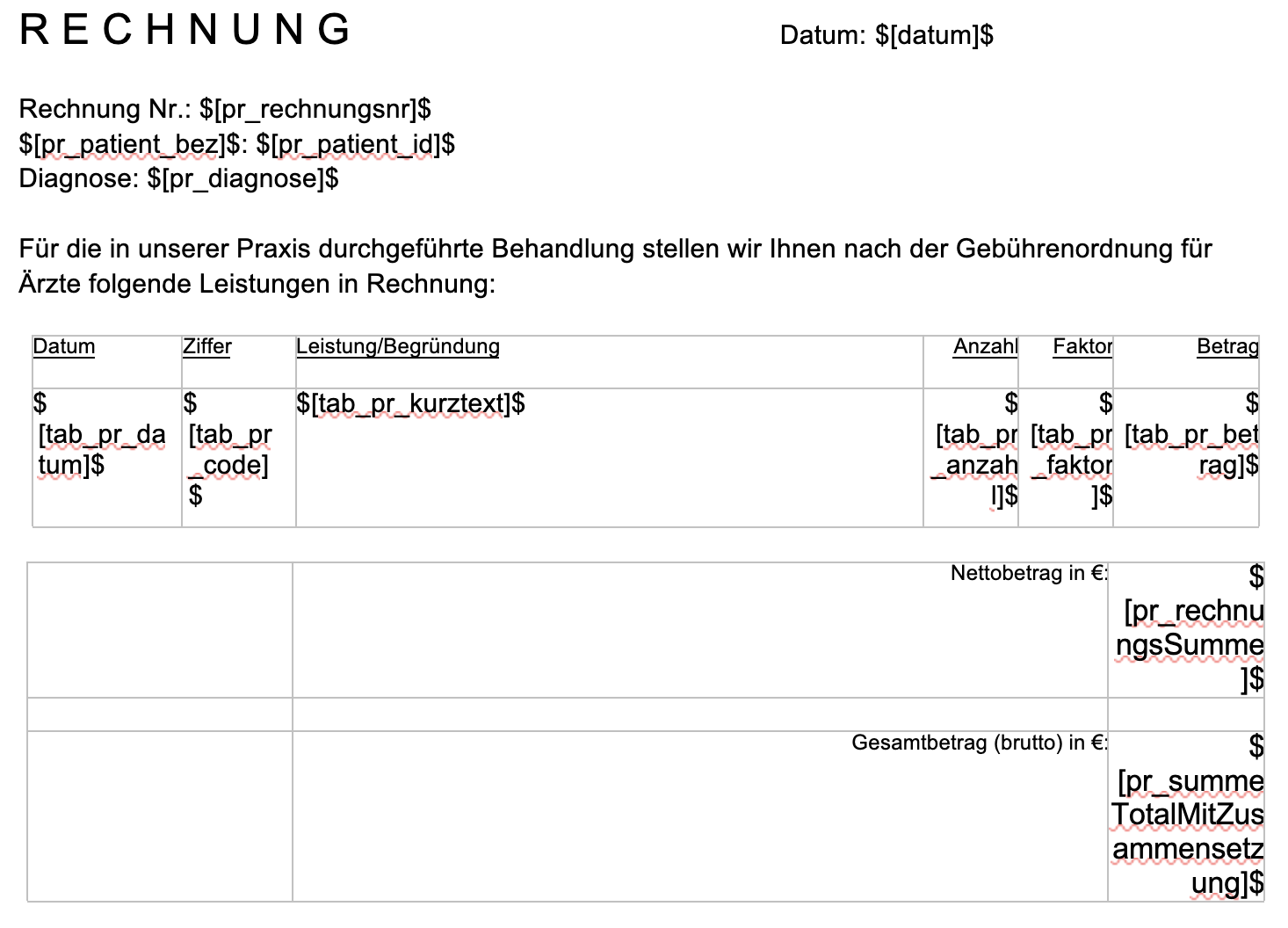

Nachtrag: ich komme auch mit Ihrem Lösungsvorschlag nicht zum Ziel. Folgendes habe ich bei uns eingestellt:
1. Briefvorlage für Rechnung
2. Sachkosten, die einer OP-Leistung zugeordnet sind
3. Fenster in tomedo mit den Abrechnungsziffern; o.g. Rechnungvorlage ist hier in Benutzung
4. Und nun kommt bei "Editieren" der Rechnung folg. raus
Würden Sie mir das erklären, bitte. Wo soll ich das 'pr_summeTotalMitZusammensetzung' Kommando eintragen? Und hoffe jetzt sehr, dass Ihr Lösungsvorschlag nicht heißt, alle den OP-Ziffern zugeordnete Sachkosten neu einzugeben...
P.S. beachten Sie, dass Sachkosten mal 7% mal 19% MwSt. haben! Zuerst alle Nettopreise einzugeben und dann drüber die MwSt. zu addieren geht hier nicht!

Ihre Vorlage ist im Wesentlichen korrekt, einzig das Kommando 'pr_rechnungsSumme' bzw. die ganze Zeile dazu brauchen Sie nicht extra aufzuführen. 'pr_summeTotalMitZusammensetzung' gibt eine genaue Auflistung der Nettosumme, die zuzüglich anfallenden Mehrwertsteuerbeträge - aufgeschlüsselt nach den einzelnen verwendeten Mwst-Sätzen - sowie die Bruttosumme. Sehen sie sich am besten mal an, was das Kommando am Ende der Rechnung ausgibt. Damit ist die Rechnung in sich konsistent und auch kompatibel mit buchhalterischen Standards. Es ist auf keinen Fall notwendig, an der bestehenden Konfiguration der Sachkosten etwas zu ändern!
Dass die einzelnen Positionen die Nettobeträge aufweisen ist korrekt - zuvor waren hier die Bruttobeträge, aber das war buchhalterisch unsauber, weshalb wir es korrigiert haben. Leider hat die vorherige Vermischung von brutto und netto zuvor dazu geführt, dass das Briefkommando 'pr_rechnungsSumme' als Gesamtsumme funktioniert hat, obwohl es eigentlich die Netto-Gesamtsumme ausgeben soll. Da aber die GOÄ-Leistungen keine Mwst haben, die Sachkosten aber schon, hat es zuvor funktioniert.
Unser wichtigstes Ziel ist natürlich, dass die Rechnungen am Ende formal korrekt und in sich konsistent sind. Uns ist nun aufgefallen, dass einige Nutzer leider das Kommando 'pr_rechnungsSumme' für die Bruttogesamtsumme verwenden, obwohl es dafür nicht gedacht ist (dafür gibt es 'pr_rechnungsSummeReal'). Wegen dem formalen Fehler "brutto vs netto" führte das falsche Kommando aber dann zum richtigen Ergebnis. Jetzt ist der Brutto-Netto-Bug korrigiert und das falsche Kommando funktioniert nicht mehr. Ich hoffe Sie verstehen das Dilemma an dieser Stelle.
Beste Grüße
