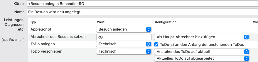

Aber davon mal abgesehen: Wenn ich einen Patienten auswähle, der wochenlang nicht da war und zweifelsfrei den Status kein Besuch und kein Behandler hat und damit sowohl Ihre als auch meine Bedingung zum Status <kein Besuch> erfüllt und diese AK starte:
(Das aufgerufene Skript ist das original "Baumann Skript". Ich habe frunstrane Versuche mit Modifikationen gemacht: mehr delay, zusätzlich Befehl-k, Fixieren des Prozess mit tell application "tomedo" to activate, tell application "System Events",tell process "tomedo" set frontmost to true ... , was aber das Outcome nicht veränderte)

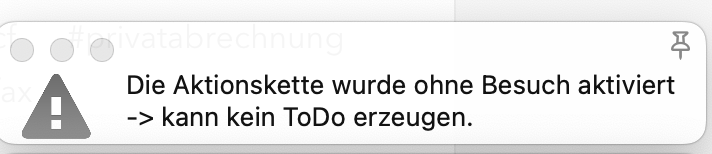

dann erreiche ich nur den Status Perspektivisch und bekomme als Fehler Info:

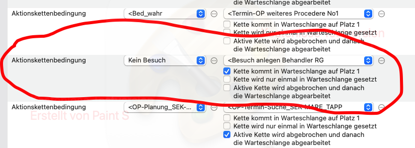

Außerdem "benimmt" sich meine übergeordnete AK "komisch", wenn ich die obige AK durch eine andere größere aufrufe, zB so:
Die übrgeordnete AK verhält sich anders, es werden Bedingungen ignoriert, als ob das ganze AK System beschädigt ist. Ohne die <kein Besuch> Bedingung läuft diese AK seit Monaten problemlos - als ob das Skipt tomedo selbst "irritiert".
