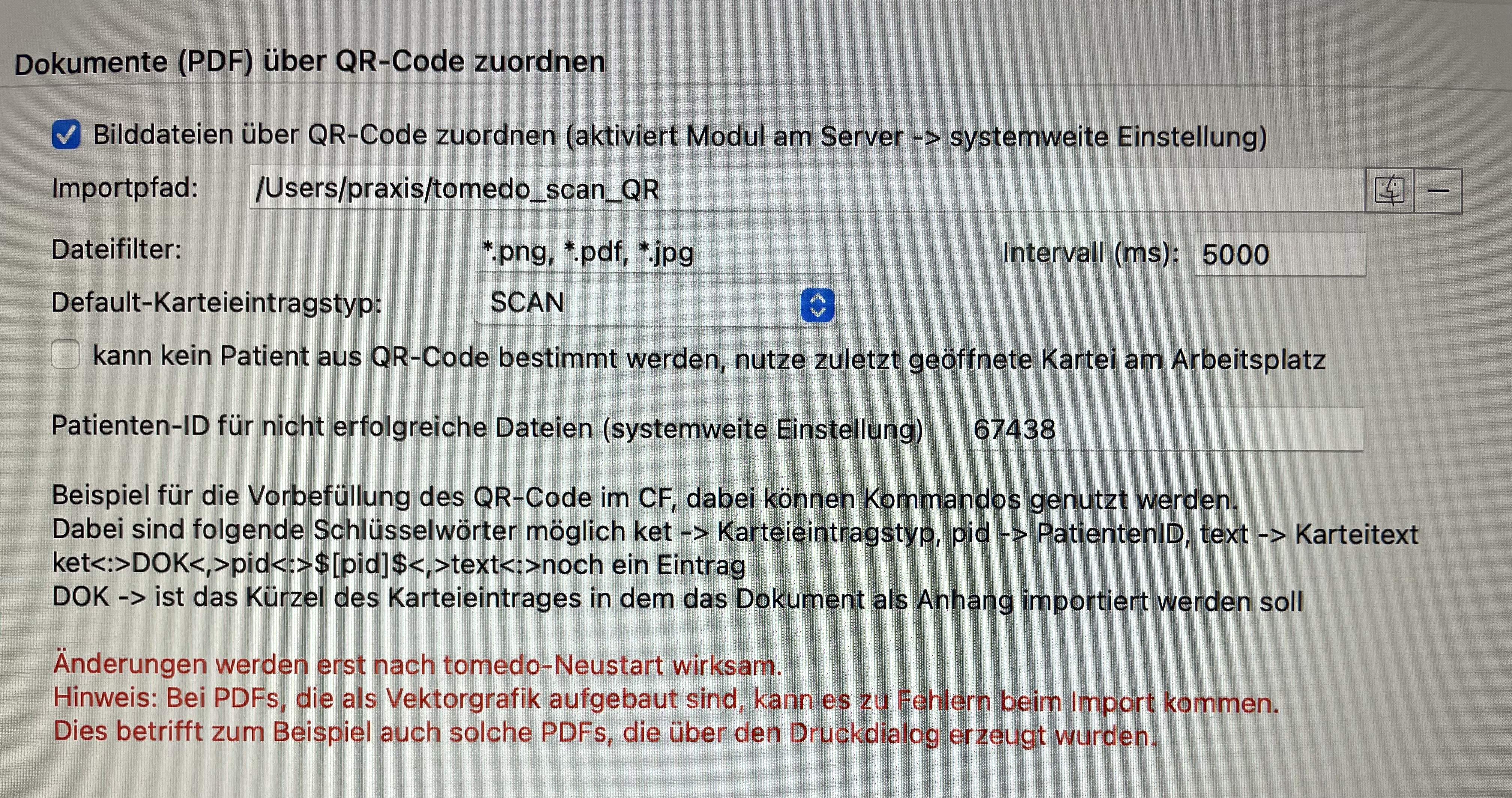

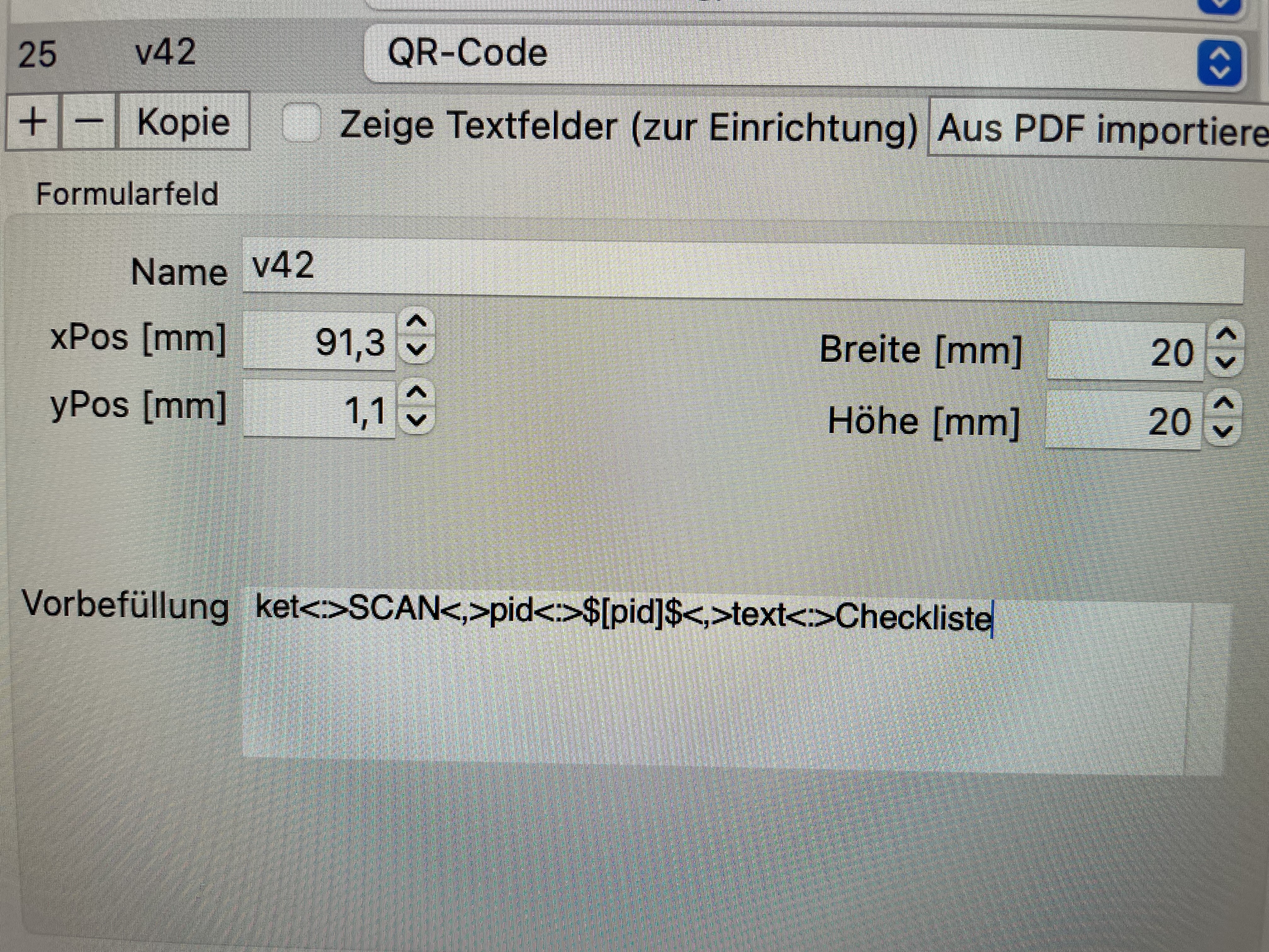

Der gedruckte QR-Code gibt korrekt die ID des Patienten wieder, aus dessen Kartei heraus das Dokument generiert wurde. In dem Beispiel oben: 67439. Der verwendte Code im Custom Formular zur generierung des QR-Codes ist: "ket<:>SCAN<,>pid<:>$[pid]$<,>text<:>Test"
Der für nicht erfolreiche Zuordnungen in den Einstellungen und Kartei angegebene Patient ist 67438, bei dem die Scans dann leider bisher alle landen.
Im Anhang die Einstellungen.
