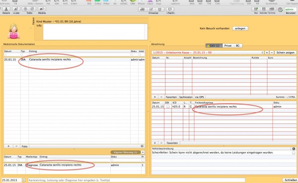

habe das mal getestet (üblicherweise verwende ich als Hausarzt keine Seitenlokalisationen):
sowohl bei der Eingabe über DDI bzw. DIA als auch via Kommadozeile "." kann man die Seite eingeben (am schnellsten über tab >Diagnosesicherheit- entsprechenden Buchstaben eingeben (Bei mir i.d. R. "g"); dann tab> Seitenangabe entsprechende Seite eingeben ("r") und Zeilenschalter bzw. fn/Zeilenschalter (beim MacBook).
Vgl. Screenshot
Die Seite erscheint dann sowohl im Verlauf als auch auf der Kartei und in der aktuellen Diagnosenübersicht re unten (da kann man die Anzeige der Seite per ctl ein- bzw. ausschalten).
