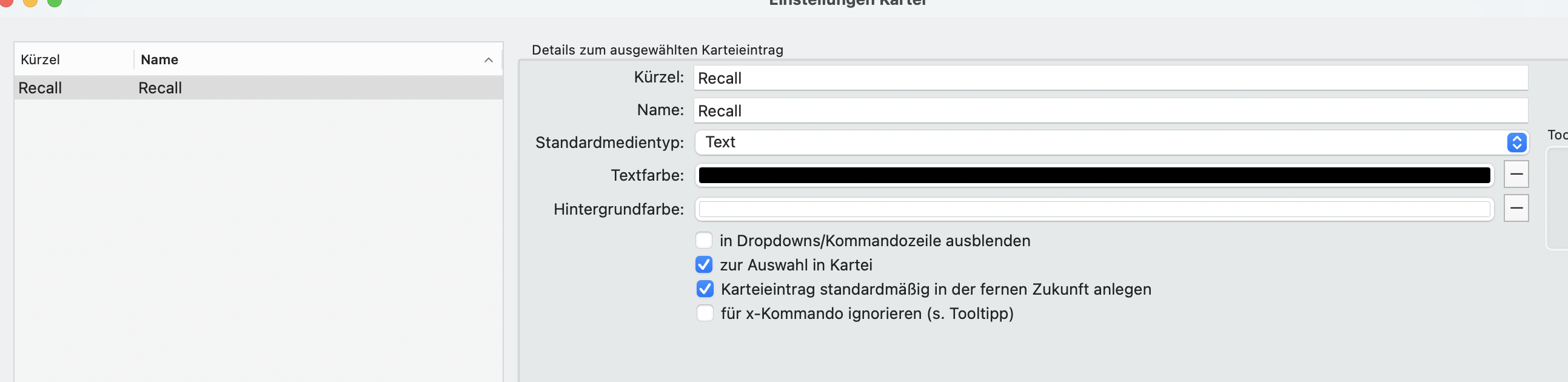

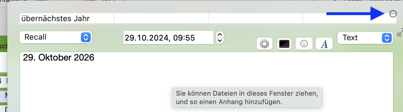

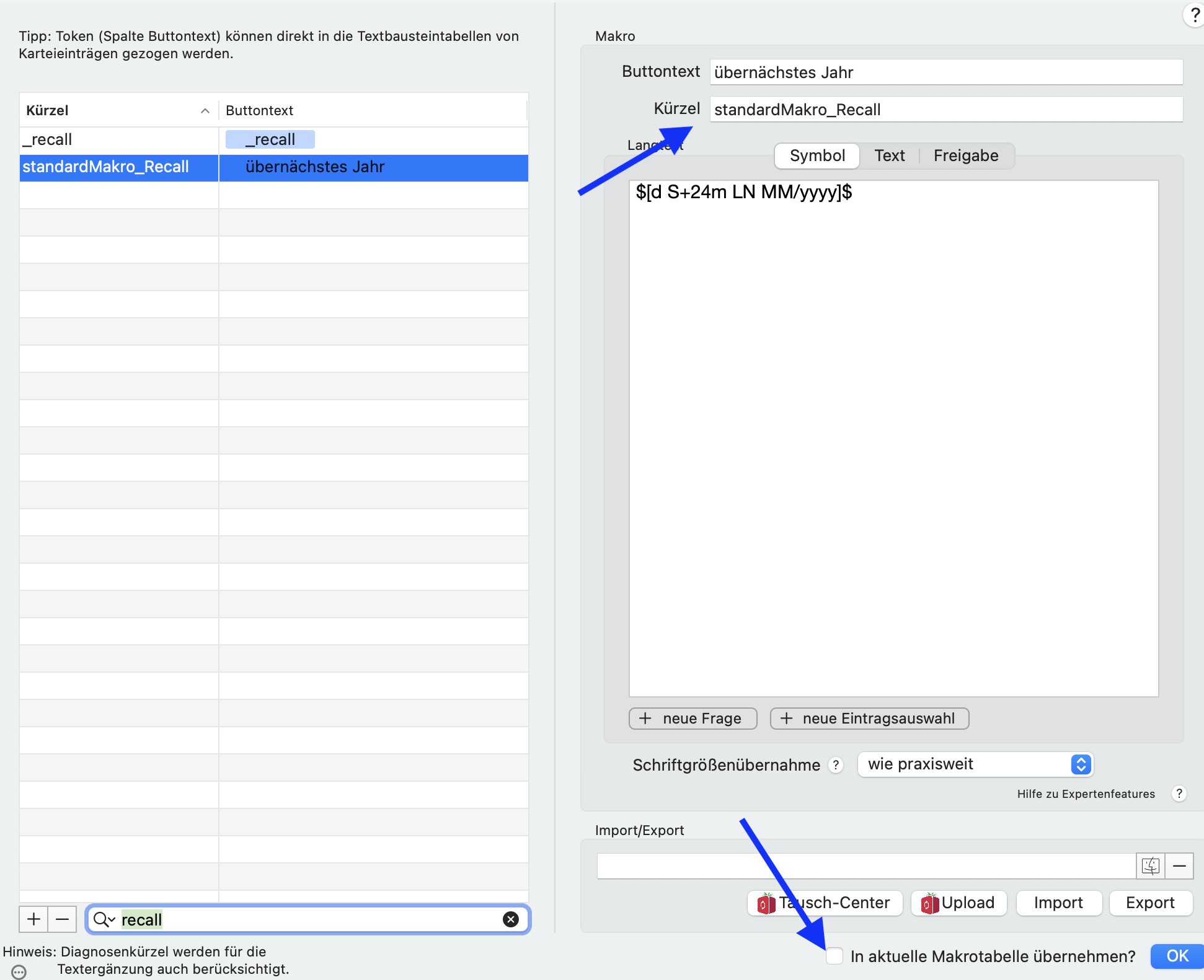

der Recall-Eintrag ist ein einfacher Texteintrag, das StandardMakro wird in den Textbausteinen angelegt. Bekommt der Textbaustein ein Kürzel in Form von standarMakro_KürzelKarteieintrag, dann wird der Textbaustein bei Analge der Karteieintrags direkt eingetragen, ohne standardMarko wird es ein einfacher Textbaustein, der ausgewählt werden kann.
Über den Karteieintrag und hier oben rechts kommen sie in die Textbausteinverwaltung und können unten rechts den Textbaustein in die Makrotabelle übernehmen. Ich hoffe, das ist verständlich.
