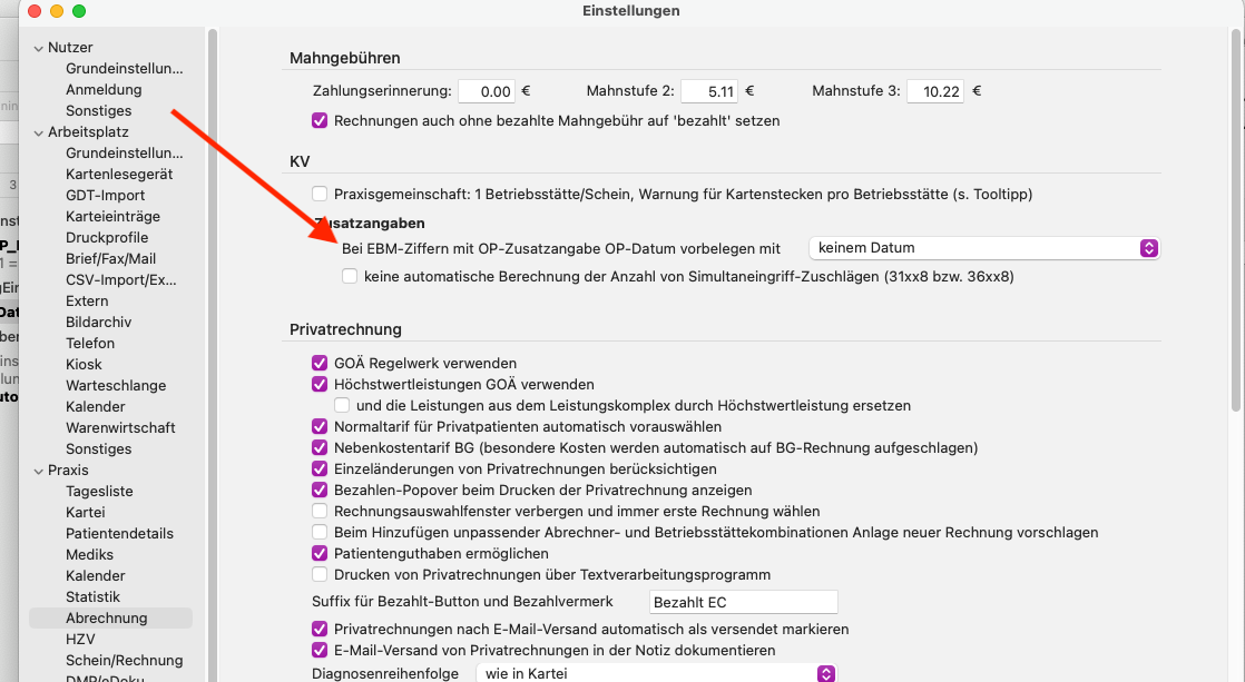

OP-Datum: Ich habe noch einmal im Code recherchiert. Es gibt tatsächlich einen Einstellung, die die Vorbelegung des OP-Datums-Feldes steuert.
Dies ist insofern unintuitiv, dass dies auch passiert, obwohl die Angabe des OP-Datums für die Ziffer nicht verpflichtend ist. Ich musste ebenfalls erst im Code nachschauen, warum das so gebaut wurde: Die Antwort: /d/3650. Ich werde eine zusätzlich Option schaffen, mit der man steuern kann, ob man das Datum IMMER füllen möchte (auch wenn es laut KV-Vorgaben nicht gefordert ist) oder nur, wenn es eine Pflichtangabe ist.
