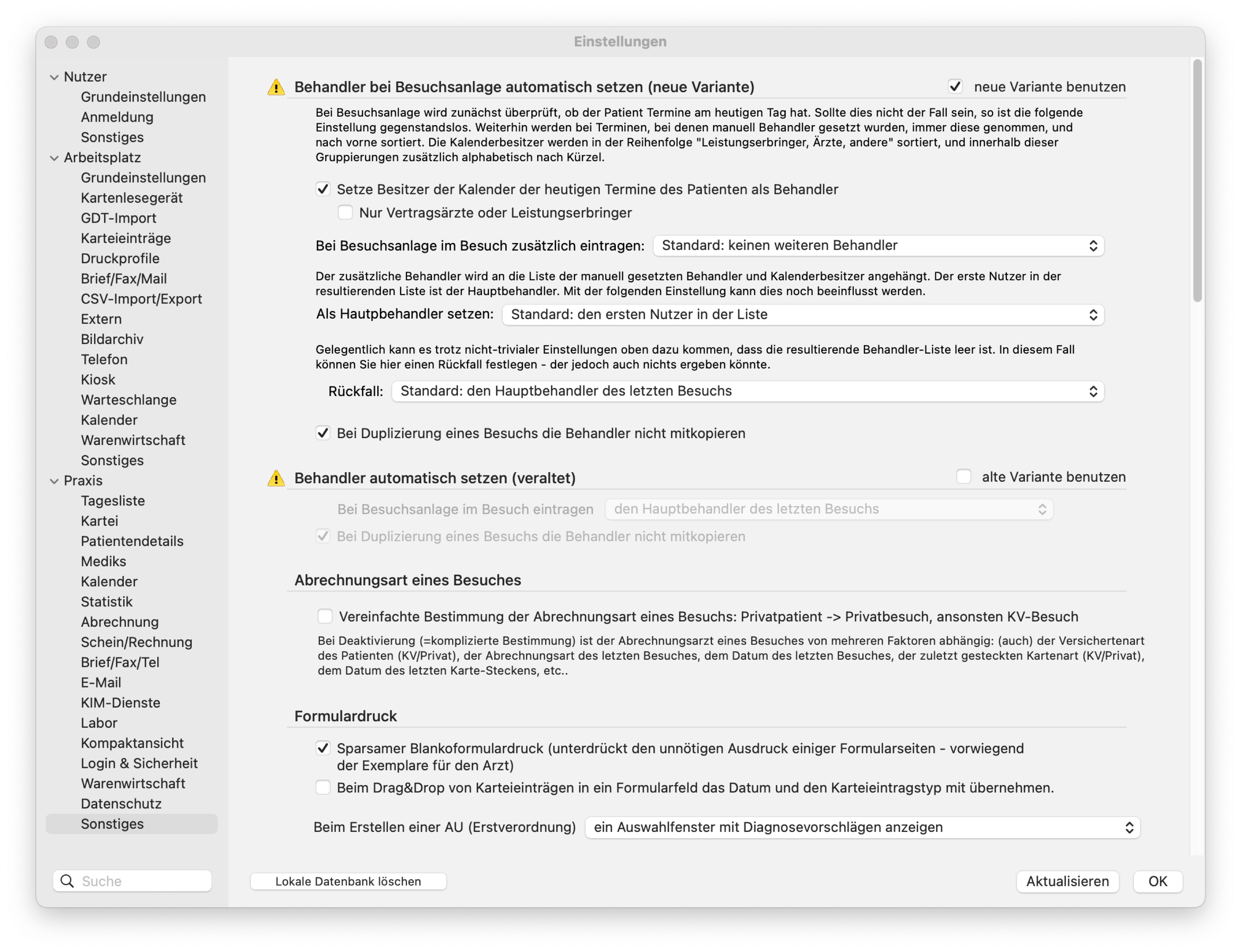

wir haben vermehrt das Problem, dass Patienten nicht dem gewünschten Behandler zugeordnet werden.
Unser gewünschtes Vorgehen:
--> Pat hat Termin am heutigen Tag in einem Kalender, der einem Arzt zugeordnet ist (Kalender-Arzt)
--> Der Kalender-Arzt wird bei Besuchsanlage automatisch der Behandler.
Das funktioniert nur meistens. So sind unsere Einstellungen:
Ich vermute, dass Problem ist folgendes:
"Bei Besuchsanlage wird zunächst überprüft, ob der Patient Termine am heutigen Tag hat. Sollte dies nicht der Fall sein, so ist die folgende Einstellung gegenstandslos. Weiterhin werden bei Terminen, bei denen manuell Behandler gesetzt wurden, immer diese genommen, und nach vorne sortiert. Die Kalenderbesitzer werden in der Reihenfolge "Leistungserbringer, Ärzte, andere" sortiert, und innerhalb dieser Gruppierungen zusätzlich alphabetisch nach Kürzel."
So wie ich das verstehe, hat eine manuelle Zuordnung (_auch in der Vergangenheit_) Priorität vor dem Kalender-Arzt. Dadurch wäre das Verhalten eventuell erklärbar. Ansonsten verstehe ich es nicht, wir hatten heute wieder einen Patienten, der bei mir im Kalender war und einem Kollegen zugeordnet wurde.
Das wäre nicht das Verhalten, was wir brauchen. Der Patient sollte mit Priorität den Kalender-Arzt erhalten.
Gibt es da einen Konfig-Trick, den ich übersehen habe?
