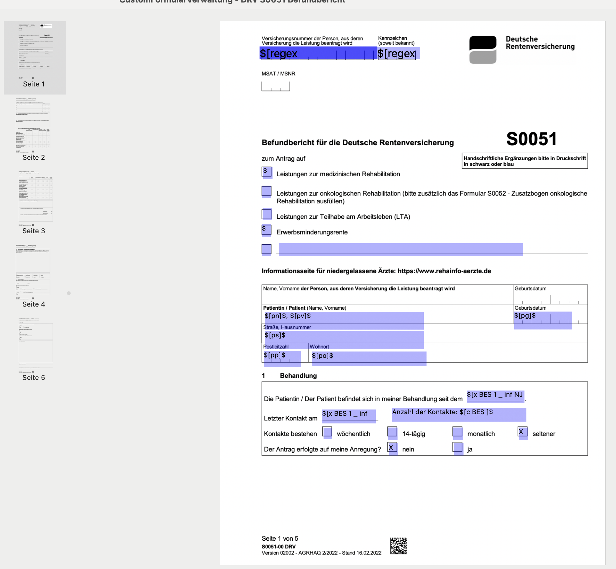

Ein aktuelles Projekt ist schwieriger. Hier muss ein Dokument einer Behörde, welches mit QR-Codes und Ziffernfolgen versehen ist automatisch beschriftet werden. Aber wie stelle ich das an? Meine erste Idee war, das eingescante Dokument als pdf im Hintergrund in ein Customformular zu übertragen und dann mit den entsprechenden Briefkommandos zu versehen.

Moin Herr Koopmann,
genau so geht es. Das Formular als pdf im Hintergrund. Die Textfelder oder Textfelder mit Schnellauswahl über die Felder platzieren. Bei diesem beispiel lese ich die versicherungsnummer und das Kennzeichen per regex aus. Wir scannen die Anfragen ein. Das regex wertet das eingescannte Dokument aus und überträgt dann die Versicherungsnummer in das eigen CF.

Wenn Sie der QR code auf jedem Dokument unterschiedlich ist, und der individuelle Informationen enthält, ist das immer noch möglich so zu machen wie von Herrn Tenzer vorgeschlagen. Aber da würde ich mir eigentlich keinen Kopf machen, das Problem geben Sie als Bumerang zum Auftraggeber, schließlich wollen auch wir papierlos arbeiten. Man kann sich nicht für jede Anfrage eine eigene Vorlage basteln oder den Hintergrund individuell hinter die Formularfelder eines imaginären CF einfügen.
Mein Workflow ist eigentlich ganz einfach. Alle eingehenden Schreiben werden mit einem OCR fähigen Scanner als Dokument in die Kartei geschrieben. Der Text wird extrahiert, das geht über die Systemeinstellungen in Tomedo und das PDF wird als Anhang angefügt. So kann man in Formularfeldern bestimmte Inhalte per Regel auslesen und automatisiert in CKE oder CF übernehmen. Leider funktioniert das nicht mit eingehenden eMails oder Faxen, da werden die pdf nur als Bild übernommen. Will man den Inhalt auslesen geht das nur über Tastaturbefehle und Verwendung der Vorschau App von Apple. Alternativ kann man auch ein externes käufliches Tool verwenden, hat aber den Nachteil dass man jedes Mal Tomedo verlassen muss. Ich habe deswegen auch schon hier im Forum den Wunsch danach geäußert pdf im Nachhinein maschinenlesbar auszuwerten und den Textinahlt als Karteieintrag abzuspeichern.
