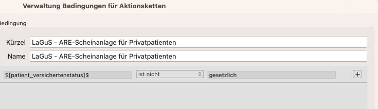

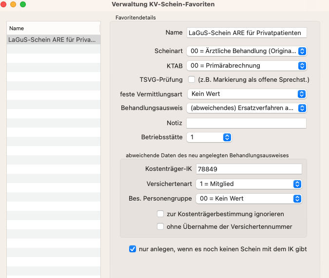

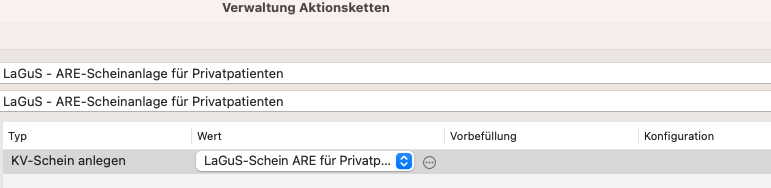

Folgende Situation: für Privatpatienten, die einen Abstrich erhalten, möchte ich bei Ausdruck eines bestimmten Formulars eine Aktionskette auslösen, die einen konkreten Schein für das LAGUS, IK 78849, anlegt. Mit der den angehängten Bedingungen klappt es nicht. Es wird ein Schein im Unbekannter Kasse angelegt!? Und die Ziffer, die NACH Scheinanlage angeboten werden soll, kommt, kann aber nicht in den Schein eingetragen werden!?
