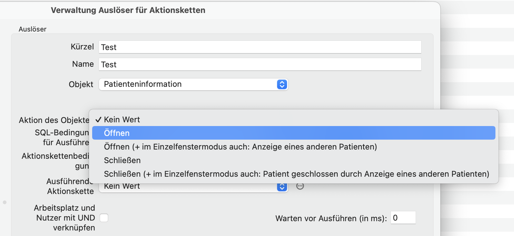

Das heißt, im Grunde müsste so eine Aktionskette starten, wenn Sie die Patientendetails aufrufen.
aber das geht ja:

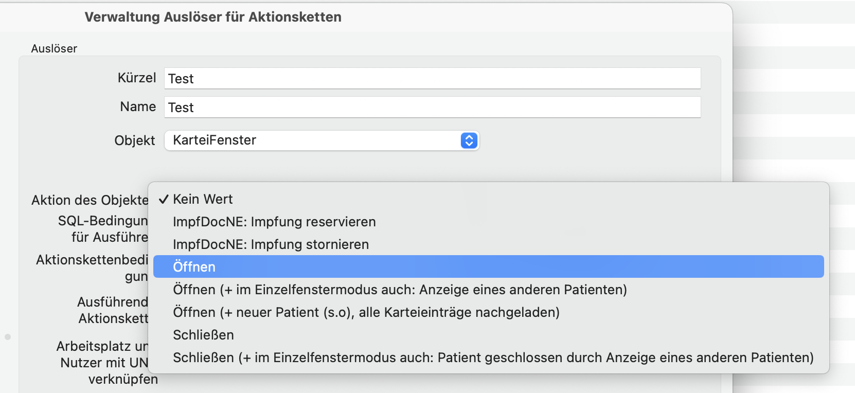

Andreas Tenzer
Und selbst wenn Sie in der Karteikarte sind, solange Sie ncihts eintragen, kann ich nicihts finden.
und auch das könnten Sie automatisch mit dem Auslöser machen:

und per AK könnten Sie dann einen Karteieintrag direkt anlegen lassen mit Vorbefüllung des aktuellen Nutzers. Diesen Karteieintrag könnte Sie so einschränken, dass nur Admins ihn sehen können
