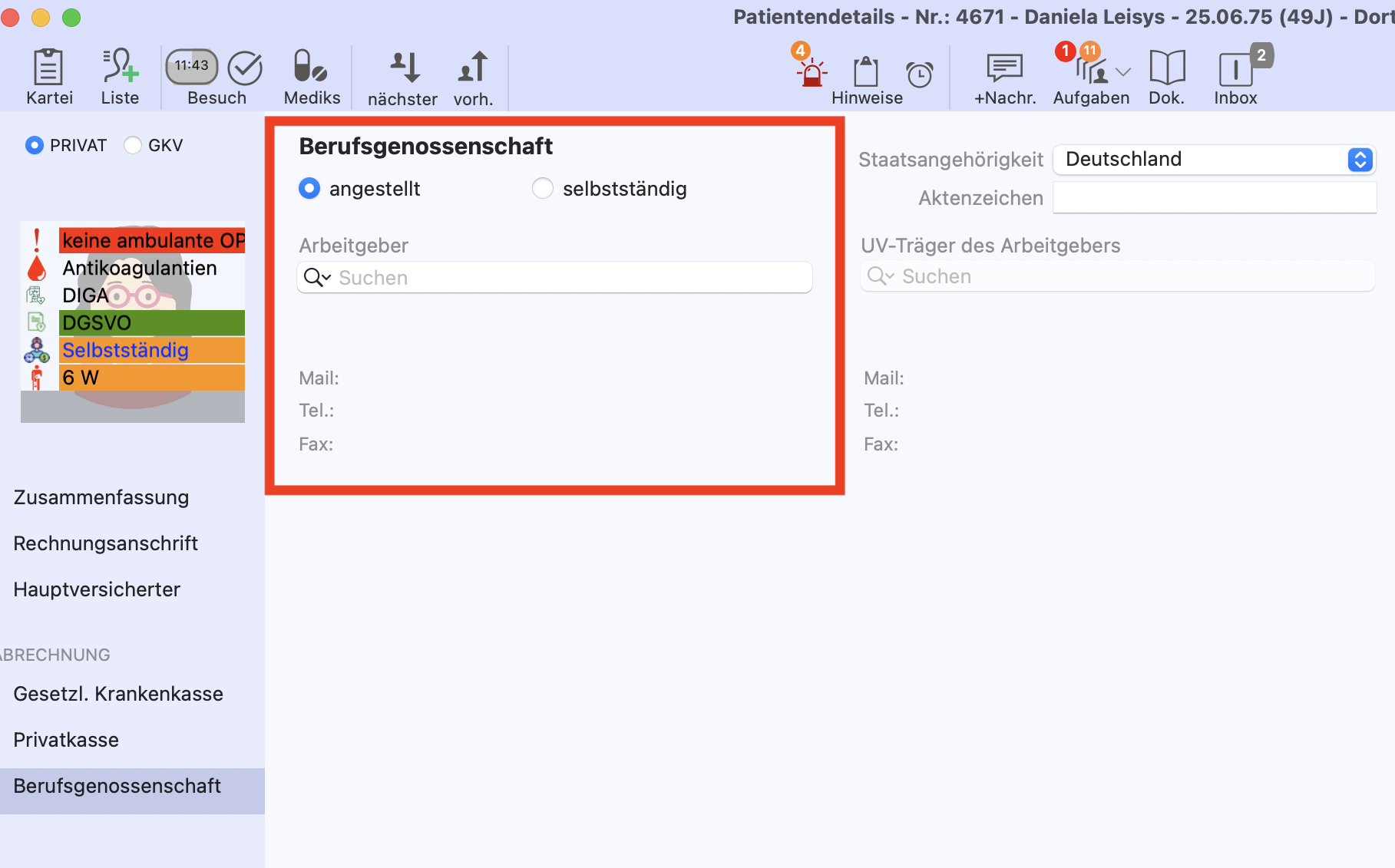

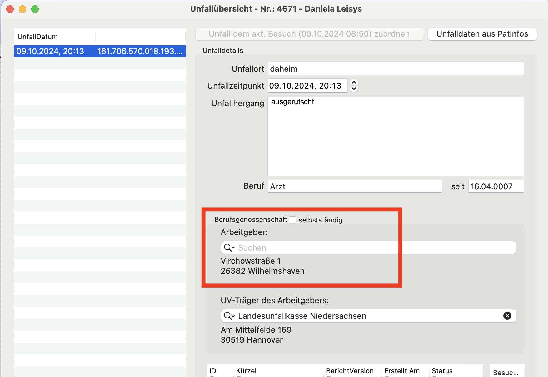

kann mir jemand sagen, warum der Arbeitgeber und die BG nach Eingabe in der Unfallverwaltung nicht automatisch in den Reiter Abrechnung - Berunfsgenossenschaft rückgeschrieben wird? So muß das 2x eingetragen werden?

Die Arbeitgeber-Informationen aus den Details werden automatisch in die Unfallberichte übernommen. Rückwärts ist das nicht beabsichtigt, weil ein Patient im Zeitverlauf mehrere Unfälle und Arbeitgeber haben kann. Der "Ist-Zustand" sollte immer in den Details abgebildet werden.

die Pflege muß eben doch machen, da aus Unfalldaten nicht in die Kartei automatisch übernommen werden. Also oben von Bild 1 zu 2 ...

die Patientendetails (Ihr Bild 2) sind für den aktuellen Arbeitgeber eines Patienten gedacht. Wenn Sie in der Unfallverwaltung (Ihr Bild 1) einen Unfall bearbeiten, den der Patient vor einem Monat bei einem anderen Arbeitgeber hatte, dann ist nicht beabsichtigt dass dies der ehemalige Arbeitgeber in die Details übernommen wird.
