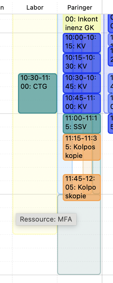

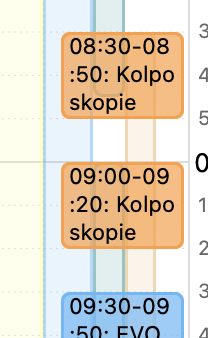

Mir ist in dem Zusammenhang noch ein weiteres Problem aufgefallen: Bei der Terminsuche wird auch nicht nach der tatsächlichen Terminlänge gerastert, sondern nach der Terminlänge die für die Suche vorgegeben ist. Das führt zu folgendem Problem:
Terminlänge 20 Min. Terminlänge bei Suche 15 Min. Dann rastert der Kalender 15 Minuten egal ob vorher/nachher noch was frei ist. Und das leider auch resourcenübergreifend.... Das führt zu lustigen Kalenderbildern, die leider nicht zielführend sind - es geht um die orangenen Termine. Hintergurund warum ich es gerne mit 15/20 Minuten hätte ist folgender: Manchmal ist nur ein 15 Min Slot frei, dann kann ich/MFA auch einen eigentlich 20 Minuten Termin in den 15 Min slot einbuchen. Das ist bei wenigen "Überbuchungen" an sich im Alltag kein Problem. So wie es aktuell angelegt ist, macht die Funktion leider in der Praxis keinerlei Sinn.
