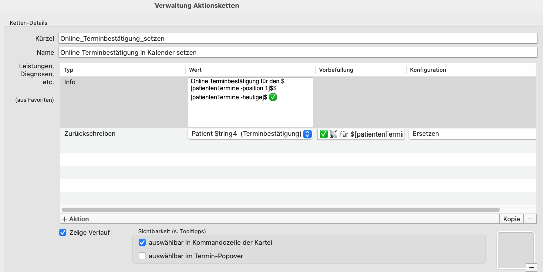

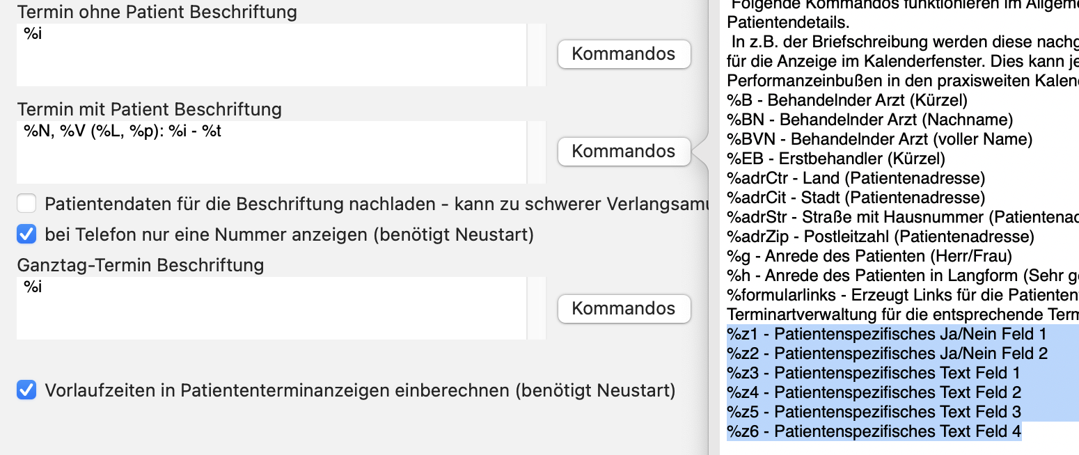

es ist zwar ein bisschen "durch die Brust ins Auge", aber solange ein Rückschrieb in das Termininfo-Feld noch nicht geht (wäre selbstverständlich die beste Lösung), könnten Sie per Rückschrieb in ein Patientenbezogenes Feld (das geht ja per Aktionskette) so etwas wie "Termin für den 01. April 2026 bestätigt" schreiben. Diese Information können Sie dann wiederum im Kalender anzeigen lassen. Nach einem Termin müssten Sie dann wiederum per Aktionskette das Feld mit <leer> befüllen, damit es Ihnen nicht "zumüllt".
Lars-C Harland
1) Ganz herzlichen Dank für Ihren Workaround. Ich konnte ihn relativ gut umsetzen (s. Bild "-position 1" liefert leider keinen Termin, wenn der rückschrieb erst am Tag des Termins erfolgt, so dass ich "-heutige" noch hinzugefügt habe), scheitere jedoch an der Aktionskette zum "Leeren" des Feldes nach Terminende. Ich kann wurnderbar unser letztes Todo als Auslöser verwenden, weiss aber nicht genau, was ich in die Aktionskettte schreiben muss?
2) Zudem folgende Frage. Gibt es ein Termin Kommando, dass einem die Anzahl der Tage bis zum nächsten Termin des Pat. liefert (Termin ist am 12.11.25, Heute ist der 9.11., Ergebnis des Kommando sollte die "3" sein).?
Hans Jörg Baumann
Freut mich, wenn Ihnen der Ablauf geholfen hat.
Zu Ihren Fragen: 1.) Mit "Leeren" des Feldes meinte ich eigentlich nur ein Zurückschreiben per AK von "" (also ein leerer Inhalt). 2.) Da würde ich denken, dass es diese Funktion nicht gibt. Innerhalb eines Customkarteieintrags könnte man mit Datumsangaben rechnen, dies geht aber (meines Wissens nach) innerhalb von Textbausteinen nicht.
