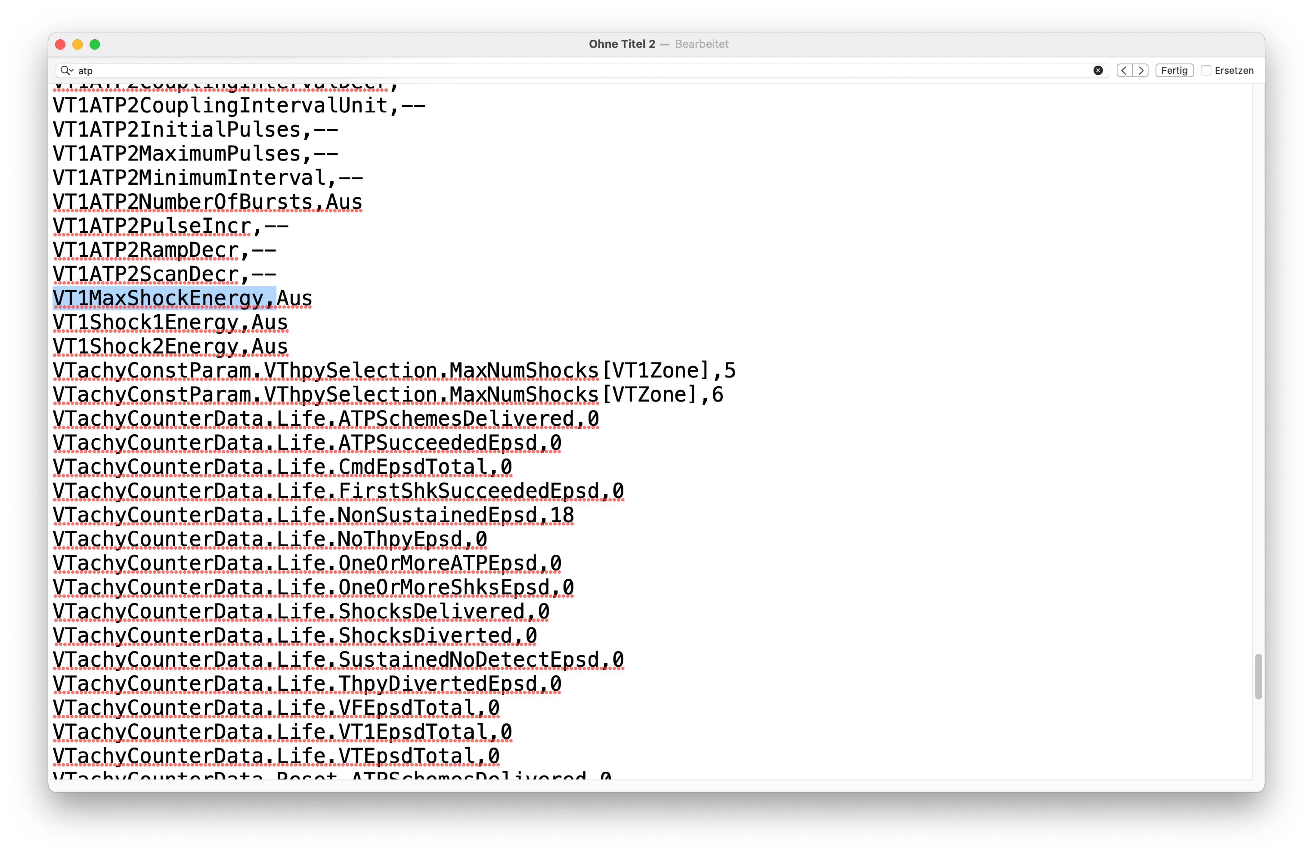

1) Boston überträgt die Daten von dem neuen Abfragegerät per Bluetooth auf den Rechner. Da werden die PDF mitgeschickt, aber auch eine Datei, die mit .bnk endet, in .txt File. Da stehen sämtliche Parameter drin. Diese muss per Dateilauscher in einen Karteieintrag (bei mir DOK) weggelauscht werden.
Die Datei sieht so aus:
Da sehen alle Parameter drin, die man sich so vorstellen kann.

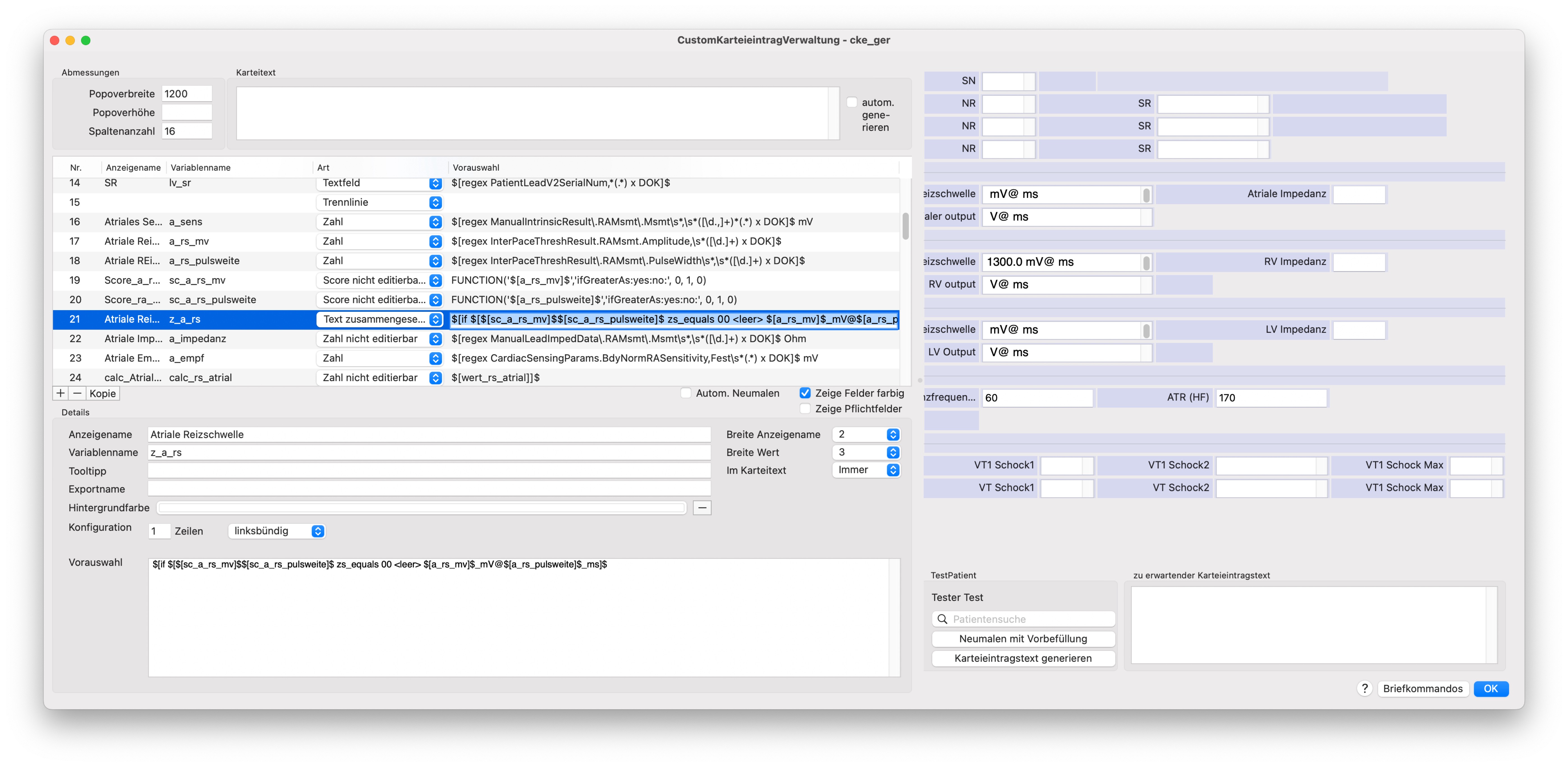

Diese Parameter lassen sich dann per regex in ein CKE bei tomedo erfassen:
Mit dem regex ist ein wenig Fleissarbeit, aber chatgpt hilft da gerne. Ausserdem erkennt man tatsächlich irgendwann ein Schema hinter dem regex. regex101.com hat mit sehr beim erstellen geholfen. LOOKBEHIND etc. funktionieren nicht, braucht man aber auch nicht.

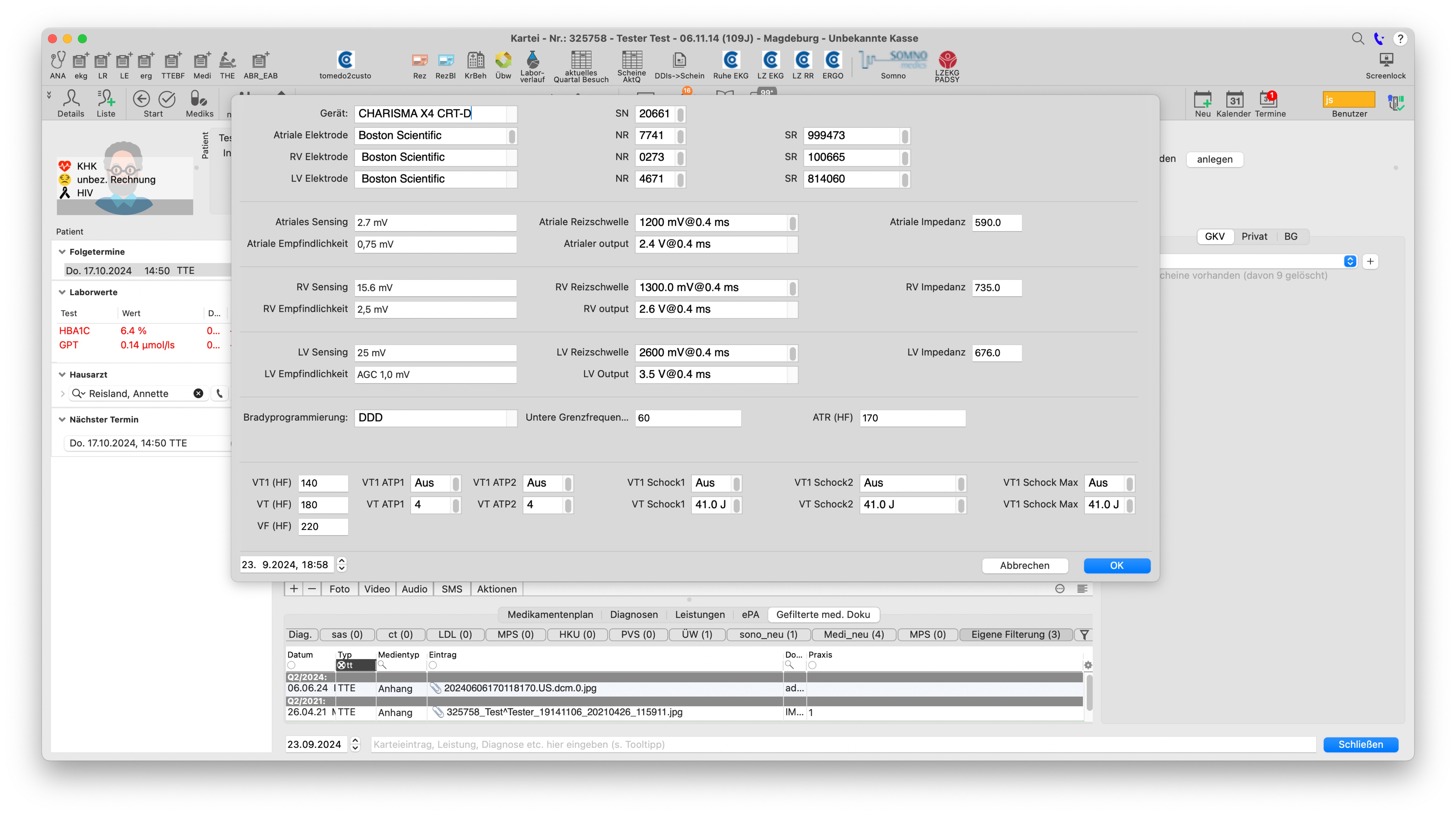

Das ist dann das Resultat in der Kartei:
Damit werden natürlich auch Rückrufe etc. einfach anhand der Serienummer identifizierbar. Für die Kardiologen unter uns: nicht wundern, die Reizschwellen werden bei Boston tatsächlich in mV angeben. Einfach durch 1000 teilen mit Score nciht editiert (V1) in CKE geht nicht, da kommt bei der RV-Reizschwelle 0,8 und nicht 1,3 raus und ich verstehe aktuell nicht warum.
