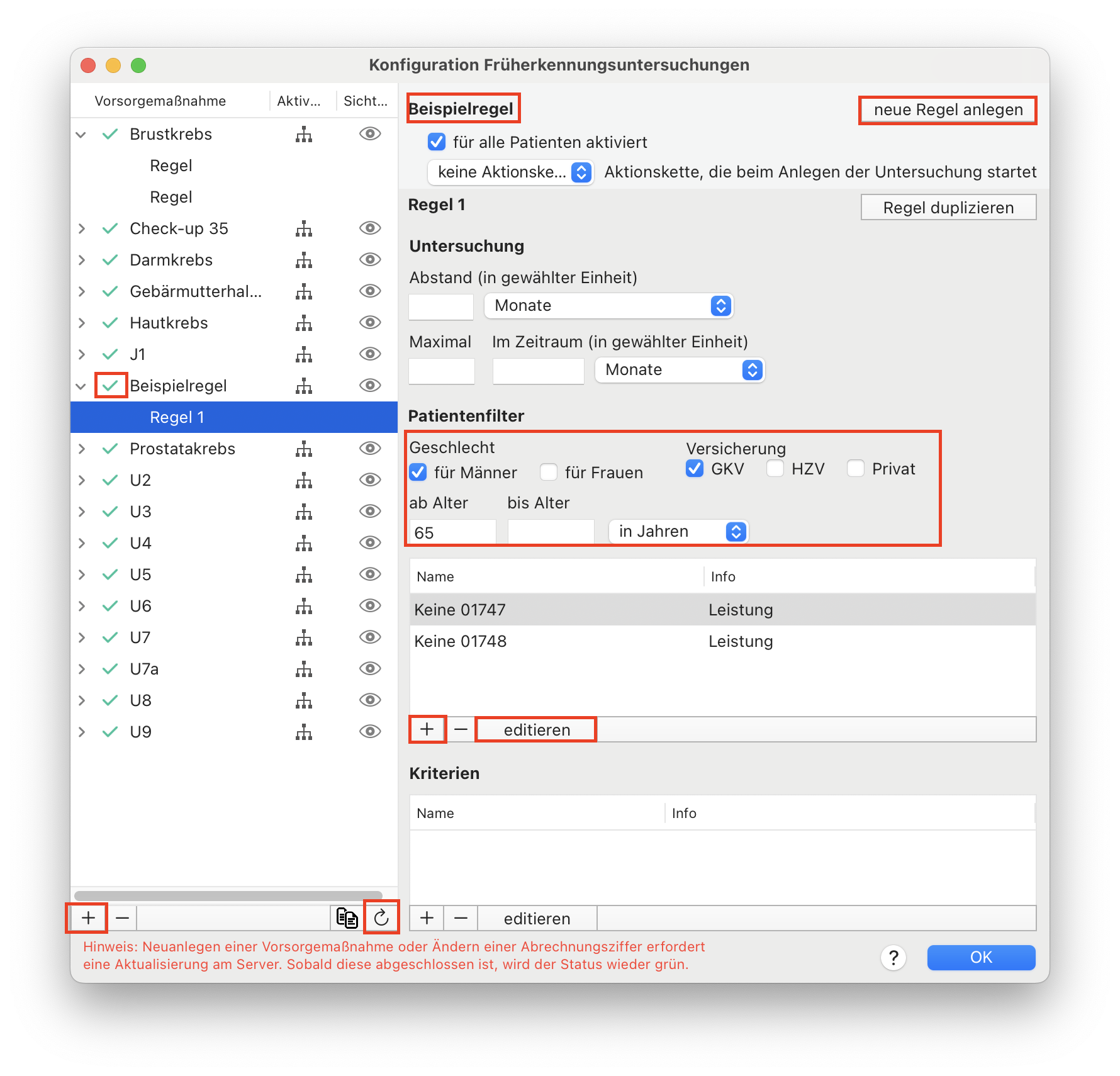

zuerst müssen Sie in das Fenster Admin->Früherkennungsverwaltung gehen.
Legen Sie eine neue Untersuchung über das + unten links an. Diese können Sie umbenennen, indem Sie dann auf den Namen oben in der Mitte klicken. Nun müssen Sie mit dem Knopf oben rechts eine Regel anlegen, welche definiert, für wen diese Untersuchung ist.
In der Regel können Sie dann in dem Bereich rechts in der Mitte Geschlechts-, Alters- und Versicherungsinformationen auswählen.

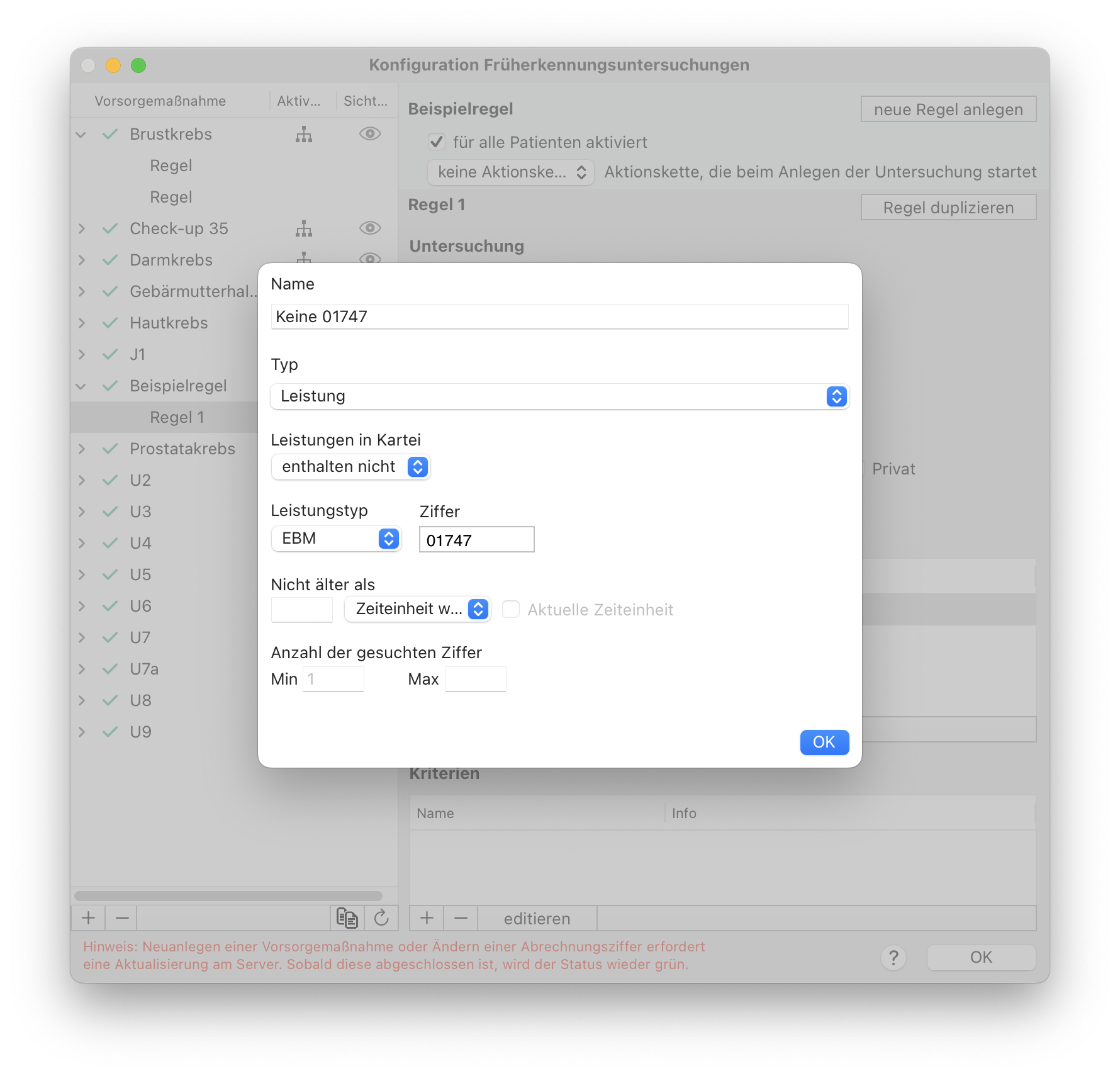

Dadrunter können Sie definieren, wie die Patienten gefiltert werden sollen - hier können Sie entsprechend filtern, welche Leistungen der Patient bereits haben darf. Legen Sie über den +-Knopf neue Regeln an und editieren Sie diese mit dem editieren-Knopf in der Nähe.
Die Konfiguration könnte dann grob so aussehen.
Nachdem die Regeln angelegt sind, klicken Sie auf den Rund-Pfeil unter der Tabelle. Damit stoßen Sie eine Synchronisation mit dem Server an. Das dauert ein gutes weilchen - wenn es passiert ist, sollte links neben Ihrer neuen Untersuchung kein Kreuz, sondern ein Haken stehen.

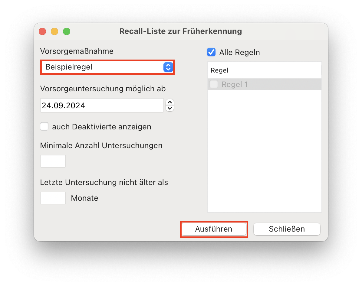

Nun gehen wir in das Fenster Verwaltung->Früherkennungsstatistik. Dort wählen wir unsere Untersuchung aus und führen sie durch. Dies kann äußerst lange dauern - es gibt aber eine Fortschrittsanzeige.
Als Resultat erhalten Sie dann etwas, das wie eine übliche Statistikausgabe aussieht.
