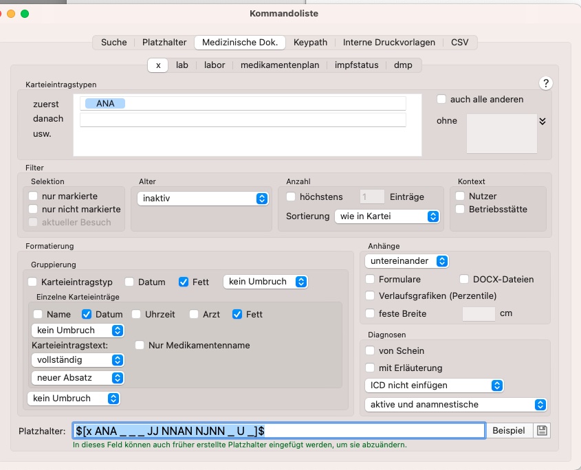

Guten Abend,

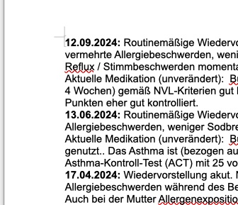

mit dem Kommando: $[x ANA _ _ _ JJ NNAN NJNN _ U _]$ können Sie alle ANA-Einträge jeweils mit Datum in einem Block aufgeführt ausgeben lassen. Ungefähr so:
Wenn Sie am Layout (Leerzeilen zwischen den Einträgen etc.) etwas ändern wollen, können Sie auf diesem Bereich etwas rumprobieren. Durch Klicken auf "Beispiel" rechts unten kriegen sie immer schnell ein Beispiel angezeigt. Das geht wirklich leicht.
