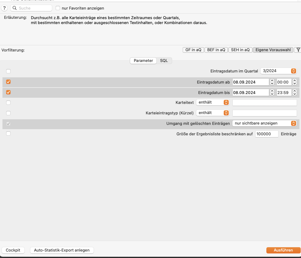

Hintergrund: für mich sind die custom Statistiken (Admin->Statistikverwaltung) eine UNGLAUBLICH sinnvolle Eingeschaft von tomedo. Dort kann man leider bisher nur patientenbezogen Statistiken zusammenklicken und das auch nicht für alle Anforderungen. Und da ich aber kein SQL Experte bin, versuche ich anhand der fertigen Statistiken (Verwaltung->Statistiken) den Aufbau der tomedo DB mit den dort generierten und einsehbaren SQL Abfragen nachzuvollziehen. Ich habe eine sehr einfache Abfrage genommen (Allg.Abfragen->Karteieintrag)

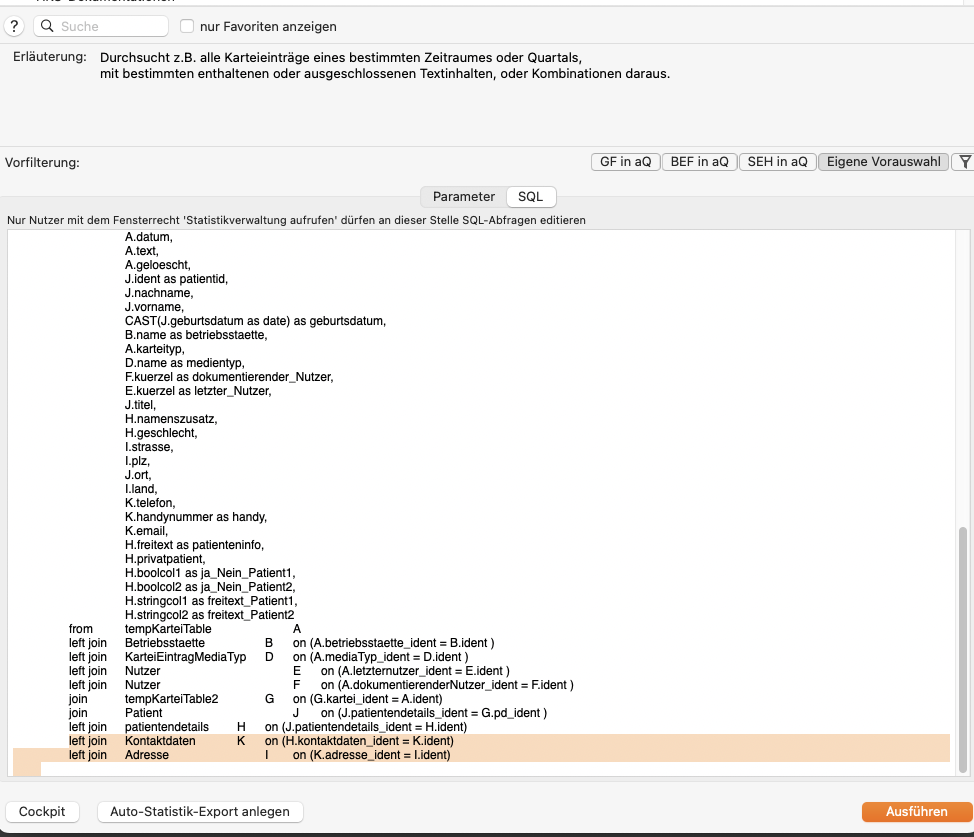

und hier das generierte SQL angeschaut
Wenn ich aber eine Anfrage außerhalb von tomedo mache (dazu habe ich den sql dump eines der letzten backups ins PostgreSQL auf einem anderen Rechner importiert) und dort zB mit pgadmin4 die selbe query starte dann bekomme ich die doppelte Anzahl der Einträge, jeweils doppelte Einträge. Ich konnte schon mal soweit das analysieren, dass wenn ich die 2 letzten Zeilen in der Abfrage auskommentiere, die Verdoppelung nicht stattfindet.
Kann mir das jemand erklären? Bin jetzt schon sehr dankbar dafür :-)
