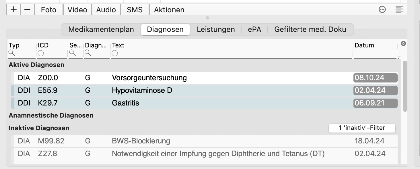

Man kann zwar jetzt sehr schnell eine Dignose vom Schein löschen, aber sie verbelibt in der Karteikarte bei den aktiven Diagnosen. Das ist natürlich Unsinn.
Wenn Ich die Diagnose vom aktiven Schein lösche, dann ist sie selbstverständlich auch nicht aktiv und gehört verschoben in anamnestisch. Es wäre wirklich schön, wenn das angepasst werden könnte! Bitte!

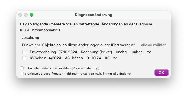

Hallo Herr Cepin, haben Sie den Ablauf auch schon ausprobiert wenn "nur von diesem Schein löschen" nicht aktiviert ist? Danach können Sie auswählen an selchen Stellen die Diagnose noch gelöscht werden soll. Wenn man eine Diagnose vom Schein löschen möchte heisst es ja nicht zwingend dass diese Diagnose dann eine anamnestische Diagnose ist.

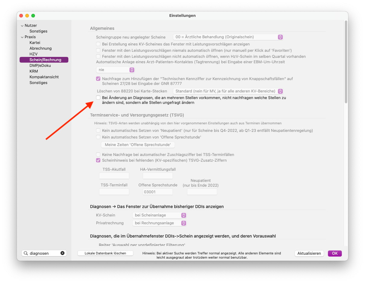

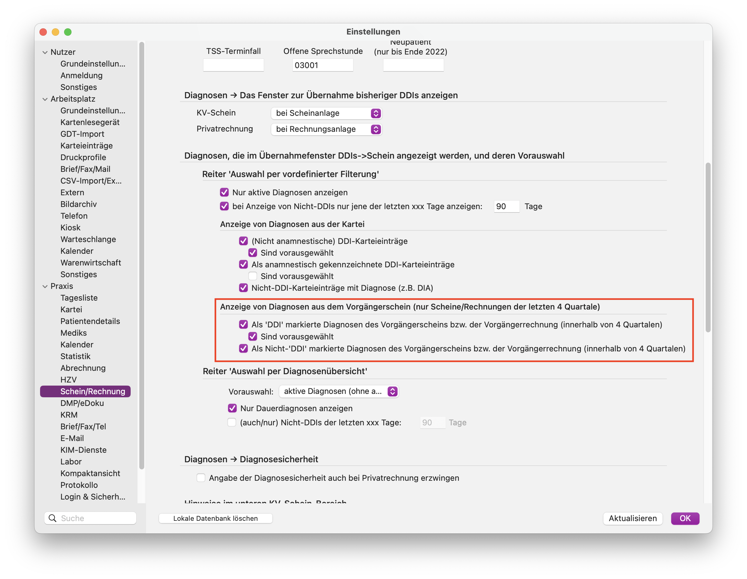

Welche Diagnosen bei einer Scheinanlage vorausgewählt sind, lässt sich an folgender Stelle konfigurieren. Wenn Sie nur an den Diagnosen des Vorquartals intressiert sind, ist der markierte Bereich für Sie eventuell interessant. (Bitte darauf achten, dass es im Dialog zur Diagnosenübernahme zwei verschiedene Reiten gibt. Die Einstellung betrifft den ersten Reiter).

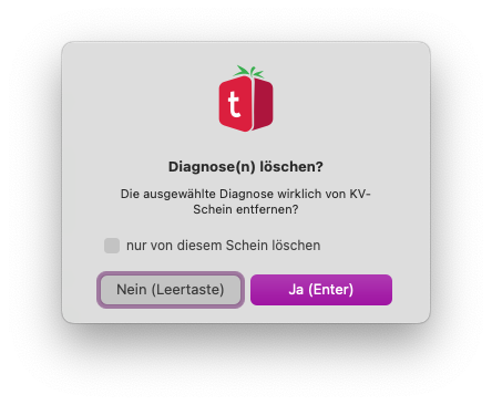

Ich werde neben 'nur von diesem Schein löschen' eine zusätzliche Option einführen, die gelöschte Diagnose auf anamnestisch oder inaktiv zu setzen. Wann genau das kommt, kann ich allerdings nicht sagen.

Normalerweise sollte bei Vorhandesein einer Diagnose an mehreren Stellen ein Nachfragedialog kommen, an welchen Stellen die Diagnose geändert/gelöscht werden soll. Aufgrund starker Nachfrage von Ärzten haben wir aber ermöglicht, dass der Dialog unterdrückt werden kann und alle Instanzen geändert werden. Bitte schauen Sie einmal, ob das bei Ihnen entsprechend fehl-konfiguriert ist.
Desweiteren haben Sie in v1.148 die Möglichkeit, eine auf einem Schein ausgewählte Diagnose nur vom einzelnen Schein zu löschen.

Inzwischen wurde das neue Feature "nur von diesem Schein löschen" eingeführt.
Leider klappt das nicht.
Ich muß eine Dauerdiagnose löschen. Klicke auf "minus", DD abgehakt, aAnamnestisch angeklickt, dann in diesem Fenster das "Minus" angeklickt,
und
im Diagnosebereich ist lediglich der Status Dauerdiagnose entfernt, aber die Dignose ist nicht gelöscht.
Ich muss dann alles NOCHMAL machen damit die Dg wirklich gelöscht ist.
Das ist mega nervig, weil ich das dauernd brauche. Bitte endlich mal fixen!
