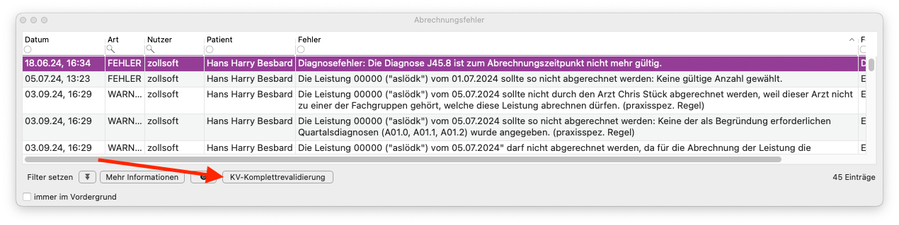

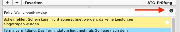

Kommt der Fehler bei Leistungen, die sie neu dokumentieren, oder handelt es sich um einen Fehler, der schon vor dem Update vorhanden war? Letztere verschwinden erst, wenn man eine Revalidiarung des Scheines oder eine Revalidierung aller Scheine anstösst.
Lars Makowski
Nach Revalidierung ist der Fehler verschwunden.

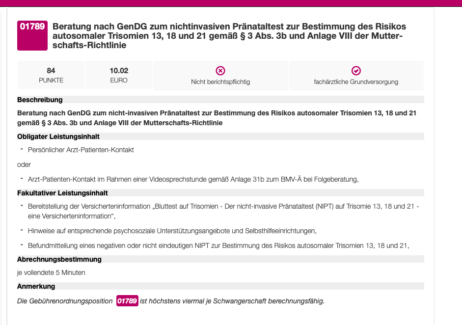

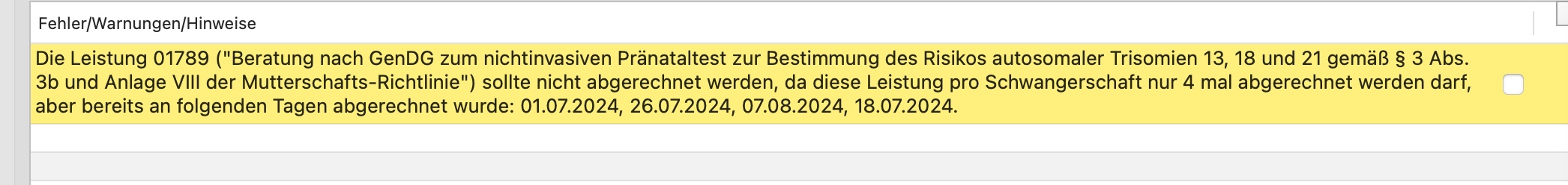

Was aber immernoch auftaucht, ist die Fehlermeldung bei der 01789.
Tobias Berg
Warum sollte die Meldung nicht auftauchen. Laut Anmerkung im Online-EBM ist es doch genau so, dass die Leistung nur 4 mal in der Schwangerschaft abgerechnet werden darf.
Lars Makowski
Sie haben recht. Ich hatte nicht mitbekommen, dass jemand die Anzahl der Ziffer bei einem Besuch auf 4 gesetzt hat. Vielen Dank trotzdem
