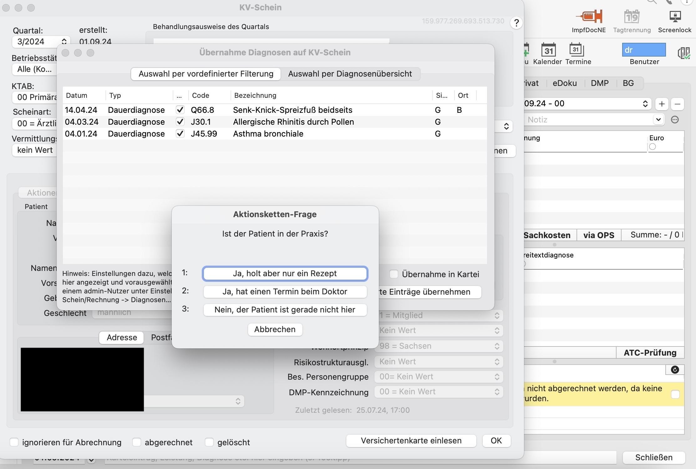

Ich würde gerne beim Anlegen eines KV-Scheines eine Aktionskette starten lassen, in der die MFAs gefragt werden, was der Besuchsanlass ist. Damit zwischen der Abrechnung der Versichertenpauschale/Verwaltungskomplex unterschieden wird.
Ich habe das auch soweit gebastelt bekommen aber als Auslösebedingung "Anlage KVSchein" überblendet meine Aktionskettenfrage das Auswahlfenster bei Scheinanlage. Ich habe den Zeitversatz erhöht (5000ms) damit kann es sein, dass es (je nach Geschwindigkeit der MFA) klappt. Wenn die MFA aber in dem Moment unterbrochen wird, dann wird das Fenster überblendet und man kann außer der Aktionskettenfrage nichts mehr auswählen.
Gibt es eine Möglichkeit, die Aktionskette erst beim Schließen des Scheinanlagefensters starten zu lassen?
