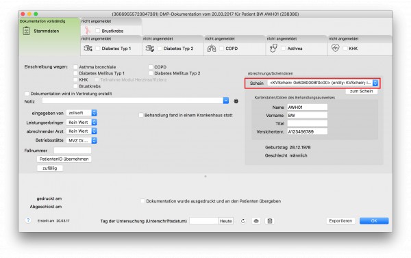

In Tomedo lässt sich die HKS-Dokumentation für KV-Patienten problemlos über den entsprechenden Reiter und hinzufügen erstellen, bei HZV-Patienten erzeugt das Drücken des + Buttons eine Fehlermeldung, dass ich zunächst einen Schein anlegen muss.

Für DMP-Patienten im HZV brauchen wir aber einen Weg diese abzurechnen, ein KV-Schein lässt sich ja anlegen, wenn dieser dann bei den Details für die KV-Abrechnung mit ignorieren angekreuzt wird - wäre das der Weg?
Oder kann ich ihn nach Erstellen der DMP-Dokumentation gleich wieder löschen, damit nicht irrtümlich Ziffern darauf abgerechnet werden?

Sie können den Schein sowohl für die Abrechnung ignorieren als auch Löschen. Beim Löschen ensteht lediglich das Darstellungsproblem, dass der Schein nicht mehr korrekt in der DMP-Dokumentation angezeigt wird. Die Abrechnung sollte das aber nicht behindern.

Wichtiger scheint mir die Anlage des GKV-Scheines für die DMP: In Sachsen rechne ich die DMP Ziffern als EBM-Leistung über KV (und nicht mit der HÄVG!) ab. Sonderziffer GOP 88194 + z.B. 99310B für Folge-Doku Diabetes mell. IIb. Hier wäre das nachträgliche Löschen des GKV-Scheines geradezu kontraproduktiv, gehen mir ja jedes Mal 15,00 € verloren. Wie ist das in BaWü geregelt?

ich bin der Kollege von Michael Ruoff und wir sind dem Problem etwas näher gekommen. Wir legen jetzt unter Einstellungen/Praxis/HzV immer einen KV-Schein mit der Pseudo-Ziffer 88192 an (ist eh gut für die Abbildung der Patientenanzahl für die KV) mit der Diagnose Z02G dazu, ist ja auch alles wunderbar einzustellen.
Alternativ werden bei bereits existierenden HzV-Scheinen die entsprechenden KV-Scheine neu angelegt, speziell bei den Patienten, welche im DMP-Programm sind. Zur HKS-Dokumentation legen wir auch "Pseudoscheine" an, allein schon auf Grund des Automatismus zur Dokumentation (machen ja schließlich auch angestellte Ärztinnen und Weiterbildungsassistenen, und die sollen nicht immer schauen, ist der Patient im HzV oder KV...). Auf das Löschen der Scheine kann dann, so denke ich, auch verzichtet werden (gerade auch wegen der KV-Abbildung), da zum Glück beim Öffnen der Kartei der HzV-Schein aktiv ist!
